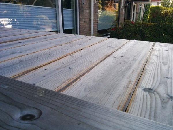

In de voortuin heb ik vol enthousiasme een hok gebouwd voor de motor. Ziet er mooi uit, werkt prima... maar het dakje waterdicht krijgen is een uitdaging.

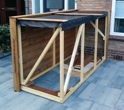

Tussen de plankjes zit 2mm ruimte en dat dacht ik dicht te maken met kit. Als backup ook nog vijverdoek onder het hout, daar kan niks meer gebeuren... dacht ik.
Door het werken van de plankjes, komen er scheuren in de kit. Het vijverdoek deed zijn werk, met als gevolg een hangend vijverdoek met tientallen liters water er in. Geen succes, het hout blijft dan ook aan de onderkant nat, dus dat doek heb ik eruit gehaald.
De motor staat droger dan gewoon in de open lucht, maar er komt nog steeds water doorheen.
Om de werking van het hout tegen te gaan, heb ik er aan de onderkant nog een balk tegenaan geschroefd. Het helpt iets, maar nog niet genoeg.
Waar ik bang voor ben is dat ik het geheel anders moet gaan bouwen, terwijl het nu allemaal zo mooi in elkaar zit. Of dat iets als een vijverdoek aan de bovenkant het enige alternatief, wat het geheel er ook niet mooier op maakt.
Zijn er nog alternatieven? Wat raden jullie aan?

Dit kan ook nooit goed gaan.
Ten eerste zijn de plankjes niet geschikt om er een plat dak mee te maken.
Er onder vijverfolie/doek aan te brengen is zo mogelijk nog slechter want er zal hoe dan ook water door de plankjes gaan, dit kan niet weg door de folie dus het hout staat aan de onderkant in het water en zal snel wegrotten.
Mijn advies.
Plankjes weghalen, folie weghalen.
De plankjes kun je evt. nog gebruiken als ondersteuning voor de plaat hout die je er bovenop legt om een dak uit 1 geheel te krijgen. (plaat moet minimaal 15mm dik zijn om teveel werking te voorkomen)
Het dak bij voorkeur iets af laten lopen maar geheel plat kan ook.
Als je voor geheel plat gaat dan rondom het dak een cm of 10 over laten steken.
Aan de onderkant een waterkering aanbrengen van ongeveer 1 cm dik (plankje waarvan de hoeken afgerond zijn)
Op het dak bitumen aanbrengen (die kan je lijmen of branden)
Bitumen ook over de waterkering aanbrengen zodat het water wat van het dak afloopt niet langs de rest van het hout loopt maar hier een paar cm vanaf naar beneden valt.

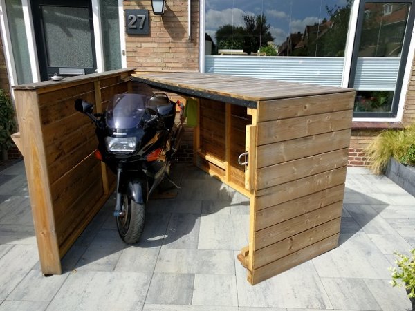

Ik zie keurige schoren in het hok, maar hoe krijg je hier een motor in en uit :denk:
Plaats je aangepaste plan eerst even hier. Zonde om het nog een keer fout te doen.
Kaastosti
Geen zorgen, op een waterdicht dak na is overal over nagedacht ;) Het stuk 'muur' dat je ziet staat vast, de rest scharniert open.

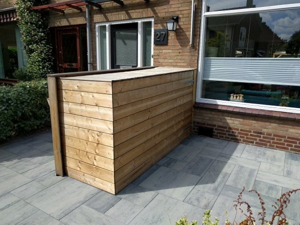

Het geheel, netjes dicht.
En voila, open :) Op de kop zitten aan de onderkant stevige wieltjes met hard rubber. Ik zag net dat die het wel wat zwaar hebben, wellicht de constructie daar ook nog eens kritisch bekijken als ik toch bezig ben.

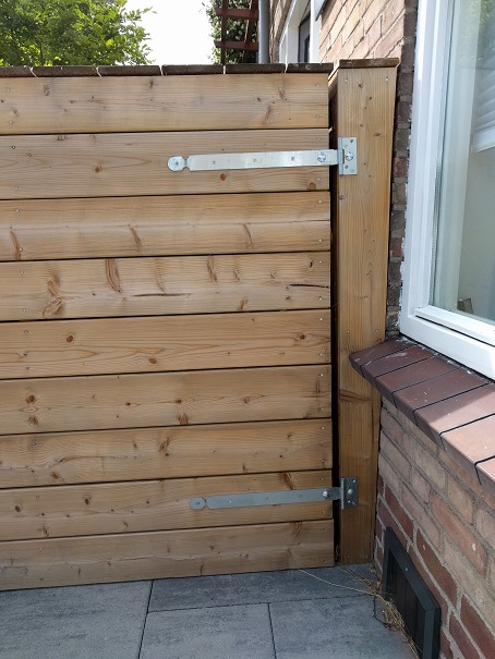

Scharnieren aan de achterkant, uiteraard onder een hoek omdat de tuin ook afloopt.

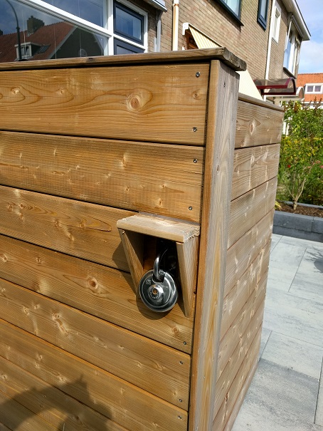

En een slot er op. Tuurlijk, als je zou willen krijg je alles wel open, maar niet zonder flink wat herrie te maken.
