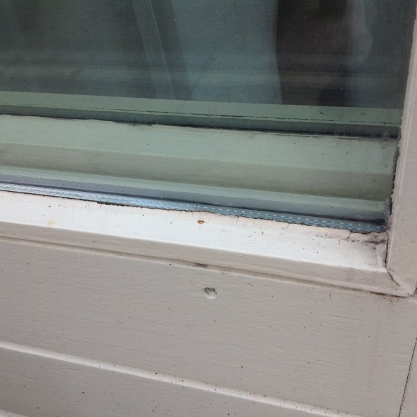

Kitrand kozijn vervangen
Zie foto's. Ik ga de buitenboel verven en twijfel over de kitranden. Moet ik deze acrylaat kitranden vervangen of kan ik hier nog overheen verven. Beglazingskit geen optie omdat je dit niet kan verven. Andere tips?
Er is wel degelijk overschilderbare beglazingskit.
Zit het glas nu vast met acrylkit? Dan is het waarschijnlijk verstandig te vervangen.
Begin te twijfelen of ik er acrylaat of beglazingskit op heb gedaan. Dit kit zit er volgens mij nog aardig op. Kun je na schoonmaken gewoon beglazingskit er extra aanbrengen of moet echt alles er uit. 7 jaar geleden alles er uit gehaald (wel een cm diep) en alles opgevuld. Wellicht voldoende om halve cm er uit te halen en daarna weer vullen.
