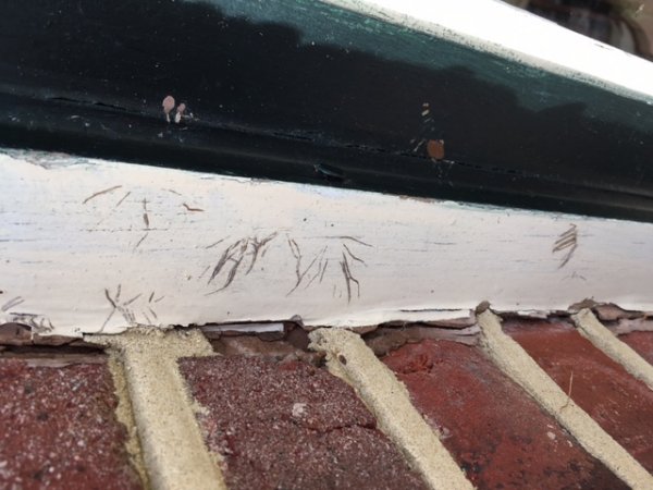

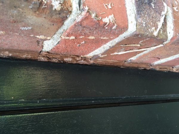

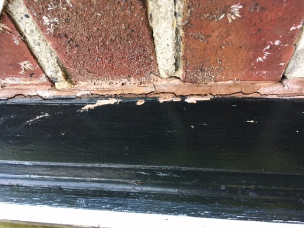

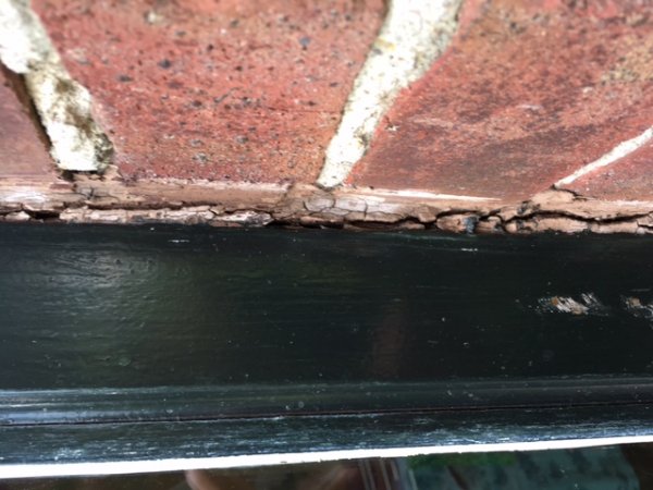

Ik ga binnenkort enkele kozijnen opnieuw verven.
Op dit moment zit er tussen sommige kozijnen en de buitenmuur een soort van kit/opvul, wat door ouderdom een hier en daar gebarsten is. Er is niet overheen geschilderd.
Mijn vraag, kan ik dit weer een beetje met hetzelfde bruine spul opvullen, moet ik dit ook doen? Zoja, met wat voor spul? Of is het niet zo groot probleem?
Zie fotos:
Het betreft een huis uit 1929 welke in 1980 gerenoveerd is (spouwmuur aanwezig).
Oude kit droogt vaak hard op en scheurt uiteindelijk.
Nieuwe kitten blijven veel langer en beter elastisch.
Dus gewoon op zoek gaan naar een elastisch blijvende voegkit die geschikt is voor voegen tot de breedte die zelf hebt en ik verwacht dat het zo rond de 5mm zal zijn.
