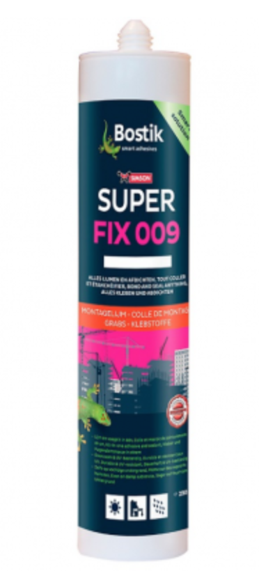

Goedenmiddag,
Op sommige plaatsen in mijn huis waar kit is aangebracht, bijvoorbeeld bij de trap (tussen houten en muur in). En ik er overheen heb gelakt (met Flexa strak in de lak Wit zijdeglans & bijbehorende grondverf), worden de kitranden na 2 dagen geel.!
Wat kan/moet ik hieraan doen?
Gebruik ik verkeerde kit? Zie bijgaande afbeelding voor kit
Of verkeerde verf?
Eerst een andere grondlaag aanbrengen?
Hoor het graag!
Ligt vooral aan de verf, niet zozeer aan de ondergrond. Mijn ervaring is dat deze verf snel vergeeld. Hooguit wordt het proces van vergelen door de ondergrond versneld.
Kitnaden worden in de regel nooit geschilderd,
Maar wat u nog kunt doen is de kitnaden verf loos maken en behandelen met een isolatie verf, en na droging u kleur er weer opzetten.
of nu over de bestaande verf een iso laag zetten, maar dan wordt het wel erg veel en dik, maar de verf van de kit afhalen zal ook lastig worden.
Volgens mij worden kitranden die binnen zitten wel meegeverfd, bij ramen buiten klopt je redenering.
Bij gebruik van gewone acrylaatkit wordt de verf op de kit niet geel.
Kit wordt op kleur aangebracht na het het schilderwerk, i.v.m. de spannings verschillen.
Kit is elastisch en verf veelal niet, dus zal loslaten of rimpelen
Verkeerde kit als ik de kleine letters op de koker goed lees. Ipv montage kit een acrylkit gebruiken.
Ik ben het niet met je eens wat btreft het kitten voor het schilderen/latexen.
Wanneer je een zo smal mogelijke ril kit aanbrengt gaat de verf niet ribbelen of loslaten en heb je ook geen kleurafwijkingen tussen kit en verf.
Tenzij ik het al die jaren verkeerd heb gedaan maar ik heb nog niet gezien dat de verf ribbelt of loslaat.
Ik zie trouwens profs hetzelfde doen.
Deze kit is prima overschilderbaar. Echter deze verf staat er om bekend dat deze sterk vergeeld.
