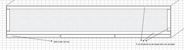

Ik wil een kistkooi (vogelkooi) maken van multiplex plaat.
Een kistkooi is plaatwerk boven en onder, links en rechts en achter, alleen de voorzijde gaas. De platen wil ik schroeven of spijkeren en goed lijmen zodat er vooral geen kieren ontstaan. Afmetingen 280x60x60.
De voorzijde is dus open, langs de bovenrand komt een strook van 5 cm, zo ook aan de onderkant.
Ik doe een schets hierbij voor het idee. Mijn enige vraag is kan ik volstaan met een dikte van 12 mm voor al het plaatwerk?
Ik zou de staande wandjes wat dikker maken. Niet omdat 12mm niet kan maar omdat wat dikkere wandjes minder snel barsten als je er schroeven in draait en wat meer stevigheid geven aan het geheel.
