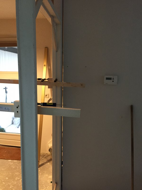

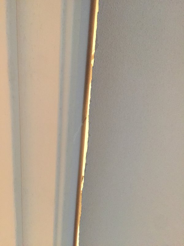

Hoe kan ik de kier tussen deze muren, die haaks op elkaar staan, opvullen? De muren moeten daarna gestuct worden en in een muur komt een deur met hardhouten kozijn.
De kier is ongeveer 1,5 cm.
Wgb
Als je de tuit, die je op een bus PUR schroeft, van onder tot boven door die kier kan halen zou ik deze volschuimen.
Walker
Specialist Deuren en Kozijnen
Eerst het kozijn vastschroeven op de muur, met ankers of hoeken. Pas als het kozijn recht staat en vastgezet is de tussenruimte vullen met purschuim. Overtollig schuim kun je wegsnijden na het uitharden.
Gebruik flexibel (blijvende) PUR. Na het stucen de hoek insnijden en eventueel er een aftimmerlatje op.
