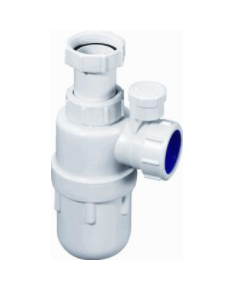

IK denk dat 8taurus8 bedoeld dat hij geen mogelijkheid ziet in deze constructie een beluchter te plaatsen.
Maar met een beluchte sifon is dat probleem denk ik opgelost.

Een beluchte sifon bestaat er trouwens ook in de uitvoering zoals die er bij jou op zit:

Een beluchter heeft geen enkele zin, de ophoping van lucht zat in de liggende leiding verderop, een beluchter voert lucht aan achter de massa water, een ontluchter, zoals ik eerder schreef, voert de lucht af naar het hoofdriool zodat er dan geen tegendruk is.
