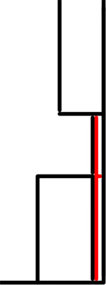

De ruimte achter Ikea kastjes zijn nihil. Je spijkers de hardboard achterkant aan de achterkant van de kastjes.
Een oplossing hiervoor is ze naar voren te plaatsen en een dieper aanrechtblad te plaatsen
Je kunt ook de onderkant en de achterwand van de keuken op balkjes monteren, hierdoor kom je goed uit de voeten met je standaard aanrechtblad, je hebt ook achter de achterwand ruimte zat om eventueel leidingwerk te monteren. Je bovenkastjes kun je gewoon aan de muur hangen. Je keuken komt hierdoor ongeveer 6 cm meer de ruimte in maar de vrije ruimte boven je aanrechtblad tov de bovenkastejs is prettiger werken.

dus je bedoelt eigenlijk de bovenkastjes gewoon strak tegen de muur, en het complete keukenblok incl. de achterwand gewoon iets van 5cm naar voren plaatsen dmv. opvulblokjes zoals op dit plaatje ?
het rode is de opvulling :)
Dit is een goede mogelijkheid maar een breder werkblad kan ook.
