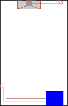

Voor een plattegrond zie onderstaand plaatje:
- De leidingen zijn rood (linksonder). Deze leidingen lopen wel dichter bij
  de muur, maar voor het gemak heb ik ze wat van de muur getekend.
- De CV is blauw gekleurd.
- De afzuigkap komt boven midden van de muur en loopt via de pijlen
  straks naar buiten.
Heel duidelijk, daar kan ik wat mee.
Schroef een plank langs de lange zijdes aan de muur en zet daar de balkjes tussen op 40 cm afstand, dat is de breedte van de stucplaten.

Persoonlijk zou ik er voor kiezen om het plafond niet te veel te laten zakken, het plafond wordt dan wel erg laag, u kunt overwegen om voor de afvoer van de afzuigkap een koof te maken en de rest van het plafond op balkdikte te verlagen.
Balkdikte aanhouden van 10 x 5 cm, bezuinig niet op de kwaliteit van het balkhout, dit mag gewoon vuren zijn maar wel goed recht.
Op de plaatsen waar de c.v. leidingen lopen kunt een inkeping maken in de balk.
Denkt u er ook aan om de stopcontacten voor de spots op de goede plaats te zetten zodat u er ook bij kunt ?
Moet u met de elektrabuis door de balken doe dit dan zo dicht mogelijk bij de muur, het komt de stevigheid ten goede en die paar meter doen er niet zoveel toe.
