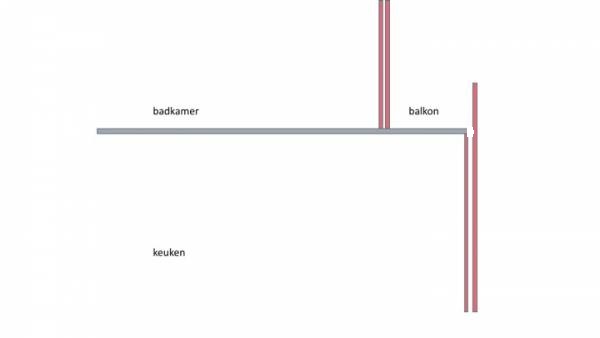

Wij hebben een leuk jaren 30 huis, maar de keuken is altijd koud in de winter. Dit komt vooral omdat het plafond deels onder een platdakje zit. Nu is het plafond daar ~ 6C. Zie plaatje:
De betonnen vloer vd badkamer = keukenplafond. Dit loopt gewoon door als platdak. goede koude brug dus.

Beste Wgb,
het is een klein ingesloten balkon 1m x 2.5m, afgewerkt met een laag zink en een klein doorvoertje door de muur voor het ontwateren. Daar is weinig te beginnen.
Elk dakbedekkings materiaal moet met de muren, dorpels enz. waterdicht worden aangesloten. 1 cm hoog? kan ik je verzekeren dat dit absoluut onmogelijk is. Maak eens een foto.
De vloer moet op het binnenmuur steunen en niet zoals jij hebt getekend.

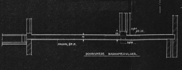

Zie hier orignele tekening:
de drempel is 20 mm, en de deur deels uitgevreesd en sluit dus 1 cm over die drempel heen. blijft 1 cm over.
