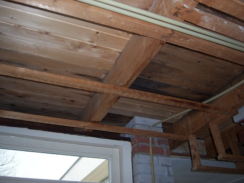

Foto 1: spouw ventileert nu niet meer aan de warme zijde. Voor het door mij gemaakte omgekeerde dak hadden we een "koud dak".

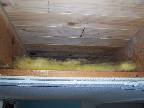

Foto 2: keukenplafond ligt er al uit.

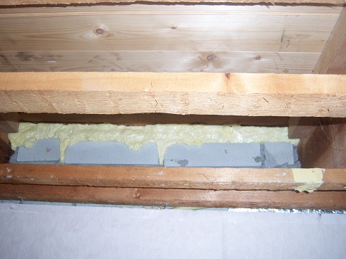

Foto 3: In de woonkamer ligt onder het omgekeerde dak op de gipsplaat dus nog wel glaswol. Dat lag er in de keuken eerst ook ("koud dak")

Mijn vraag is hoe diep is dat gedeelte waar de glaswol ligt. Dat deel dakvloer zou in principe kouder blijven, wordt minder opgewarmd van binnenuit en het deel vocht blijft hetzelfde.
In een volledige constructie zou het wol in de weg zitten. Er wordt aangegeven dat zodra het buiten rond om de -4 gr is ga je naar het maximaal toelaatbare toe. Is het geen moeite zou ik het voor de zekerheid weg nemen.
Het deel waar de isolatie nog licht is daar misschien al iets te zien of te voelen van condensatie vooral waar de temperatuur het laagst is van het dak.
Ribruijn
Is geen moeite, kan zo weg. Ik kan er nu alleen niet goed bij. Zal er goed naar kijken als ik met de keuken bezig ben maar zal het voor de zekerheid weghalen, iedere kans op condens aan het dakbeschot wil ik in de kiem smoren, heb er al genoeg ellende mee gehad. Dank!
