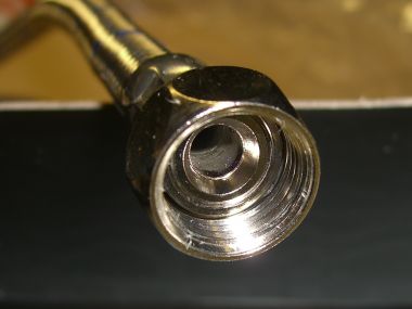

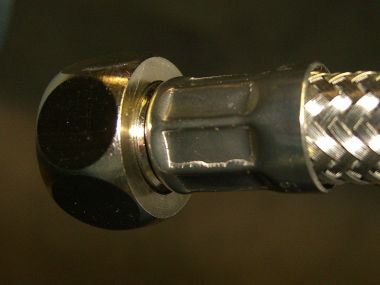

Zie foto's. Is conisch met een gleuf gegroefd in het vlakke deel.....complex voor mij. Overigens was de moermaat te groot voor direct op de oude koppeling.
Ik weet niet hoe ik foto's moet plaatsen....sorry...

Nieuwe slangen halen met de juiste maat, als dit 1/2" is dan hebt u 3/8 " nodig.
Neem gelijk bijpassende platte (fiber) afdichtringen mee.

Nu ben ik de draad kwijt. Ik moet op koperen leidingen, daar zit nu een snelkoppeling op (steek 17). De slangen zitten aan de kraan, kan ik niks mee. Fiberringen lagen in de doos, heb ik al en passen in de moer die afgebeeld is. Ik hoop dat ik niet moet solderen....

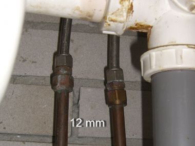

OK kom in de richting... Dus ik klem op de koperen buis en zet 'm vast met die fiber ring ertussen? Vraag: hoe krijg ik de oude koppeling van de koperen buis af of mag ik de knelring hergebruiken?

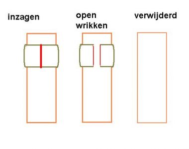

Stuk in zagen bijna door
Met een schroevendraaier er tussen iets draaien dat ring knapt en dan kan je de ring er af schuiven en dan kan de wartel er af.
Dan kan je een nieuwe koppeling plaatsen en weer vast draaien

Heren, even een foto van de bestaande situatie: 12 mm buis en sleutel 17 om de kraankant los te halen.
De nieuwe kraan heeft grotere moeren nl. 15mm binnenmaat....is dus geen 3/8...maar wat dan wel?
Gaarne advies welk (tussen)stuk ik moet gebruiken.

Een puntstuk 1/2"/12mm

Waarom zou de knelring verwijdert moeten? De insteekdiepte zal toch wel genormaliseerd zijn mag ik hopen?
Ron321
Rhazejager schreef:
.... of mag ik de knelring hergebruiken?
Je mag de knelring hergebruiken.

Heren bedankt, bijna goed...het was toch 3/8!!!! :cool: :cool: :cool:
Knelring hergebruikt, knalhard aangedraaid. 100% dicht, vrouw blij :D Ben nu bezig om de RVS spoelbak te vervangen en het dekblad uit te zagen...pppffffffff.
