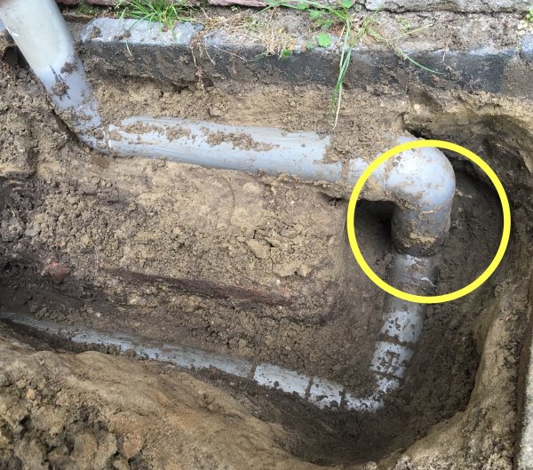

De afvoer is gekoppeld aan de nieuwe pvc afvoer die een stukje buitenom loopt. De cirkel op de foto laat zien waar het t-stuk met de oude keukenafvoer zit.
De pvc afvoer lijkt verlijmd te zitten, zie ik dit goed? (Ik dacht dat afvoeren buitenshuis altijd met machetverbinding vast zaten) En kan dit kwaad?
Als het inderdaad verlijmd is, hoe krijg ik het t-stuk dan voorzichtig los zodat ik een nieuwe kan plaatsen om daar een pvc keukenafvoer aan te koppelen?

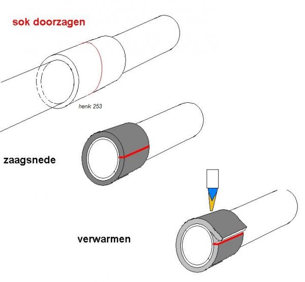

t-stuk langs de mof af zagen dan in de lengte iets in zagen
dan met een verfföhn of branden geleidelijk warm maken en dan kan je eerst met schroevendraaier begin maken en dan met waterpomptang er af halen(net zo als sardine blikje)

Fijn dat er een mogelijkheid is, al zal dat flink priegelen zijn in die hoek om de gelijmde stukken ‘af te kunnen pellen’.
Een andere optie is de hemelwaterafvoer naar beneden doortrekken (die zit nu op het t-stuk van de keukenafvoer) en het stuk van de keukenafvoer vernieuwen. (Zie foto bij eerste bericht)
Dat je dus 2 verbinden krijgt op de horizontale ‘hoofdafvoer’.
Zou dit beter/makkelijker zijn?
Ook met betrekking tot hemelwater wat anders omhoog kan komen in de keuken?

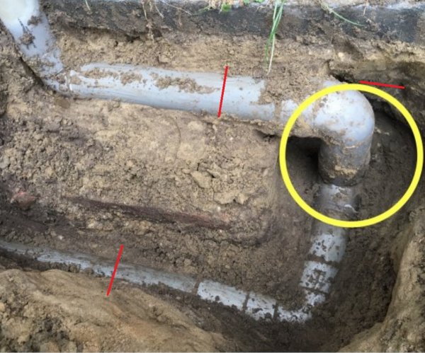

Ik zou gewoon een heel stuk er uit halen en opnieuw opbouwen
onder de vloer door zagen, als de regenafvoer ook gelijmd is ook door zagen anders los wrikken.
leiding verder op door zagen.

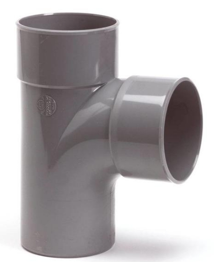

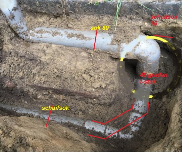

Je neemt nu een T-stuk 45 graden en de de HWA sluit je daar op aan vervolgens maak je de afvoer gestroomlijnde om voor de T-stuk 2 45 graden bochten plaats zodat alles bij regen mooi weg loopt

Dat 45 graden t-stuk is de perfecte oplossen, zo ga ik het uitvoeren.
Moet ik de verbindingen die buiten komen gewoon verlijmen of kan ik beter voor een manchetverbinding kiezen?
En is het handig als ik nog een ontstoppingsstuk plaats voor de toekomst en waar kan deze dan het beste komen?
Zelf weten als je lijm verbinding neemt dan moet je lijmen alleen HWA vaak niet
als je de zaag snede van waar schuifsok komt daar zet je tussen bocht 45graden en schuifsok een T-stuk 75 90 graden met spie waar de schuifsok overheen kan schuiven
in dat stuk naar boven doe je een eindstuk 75 in
