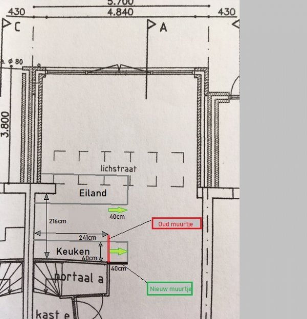

Momenteel bezig om plannen te maken voor een nieuwe keuken. Het een en ander maakt het plannen een beetje lastig.
We hebben al veel ideeën gehad maar vinden toch maar een oplossing de beste. Nu vragen we ons af of dit mogelijk is en of het geen gek beeld geeft in de woning.
Daarom nu de vraag wat jullie er van vinden en of er iemand nog een briljant idee heeft waar we hopelijk zelf nog niet aan gedacht hebben.
Fotos bijgevoegd ter verduidelijking
In grijs de keuken met eiland er in getekend. Dit is wat we nu van plan zijn. Nu moet in het rood getekende muurtje eruit en een nieuw muurtje haaks daarop 40cm langer worden. Daardoor komt de keuken dus 40cm de ruimte in. We hebben aan beide kanten die 40cm nodig om alles passend te maken. We missen op het eiland ook al een deel omdat er een muur staat die niet korter kan.
Als je de afstand tussen de keuken en het eiland 100cm aanhoudt,
past het eiland dan wel voor de muur?
Een afstand van 100cm is namelijk ideaal.
Nee dat gaat niet. De afstand tussen de muur en het muurtje is 216 cm.
Misschien handig om de afstanden er bij te vermelden.
Foto is aangepast.
Wat is de breedte van het eiland?
Ik zou het eiland toch zodanig verplaatsen zodat je
tussen de keuken en het eiland ca. 100cm over hebt.
In één hoek van het eiland valt dan de muur,
maar dan nog heb je een groter werkblad en meer ruimte in de uitbouw.
Gebruik het stukje muur dan om er b.v. stopcontacten in te maken.
De breedte van het eiland is in deze situatie 100cm en de tussenruimte tussen keuken en eiland is 107 cm. Alsnog heb je dan weinig aanrecht blad omdat aan de muur zijde er nog twee hoge kasten komen voor koelkast en oven. Dus die 40cm hebben we wel nodig.
