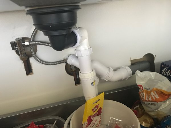

In onze (nieuwe) woning is onlangs de keuken geplaatst.
Nu loopt de wasbak niet goed leeg.
We hebben reeds getracht de leidingen door te spuiten, NEO ontsopper (prof) erdoor laten lopen, niets zorgt voor verbetering.
Op de foto zie je de situatie. Waar hij met 90gr door de achterwand gaat loopt de afvoer een stukje omlaag, gaat met 90gr weer horizontaal en daarna met 90gr de vloer in op het riool onder de woning. Iets verder zit nog een afvoer van de bijkeuken op dezelfde buis welke zonder problemen afvoert.
Als ik alles lostrek onder de wasbak en de tuinslang erin hang, loopt alles prima weg.
Kan het zijn dat door de vele 90gr bochten er een lucht probleem is waardoor hij niet goed leegloopt?
Helaas is het zo aangelegd door de keukeninstallateur en kom ik er ook niet meer bij om het te veranderen tenzij de keuken weggehaald wordt. Dit wil ik uiteraard voorkomen.
Wat zou ik kunnen proberen om zeker te weten dat het een lucht danwel een ophoping van vuil probleem is?
