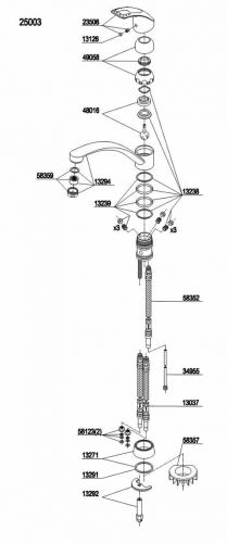

Ik heb dus een keramische mengkraan van Damixa de serieus lekt.
Nu heb ik deze al eens uit elkaar gehaald en van binnen zit er dus een rond bol achting ding wat het warm en koud water scheid dus.
Wanneer ik dit onderdeel vervang, zou het probleem dan verholpen zijn ??

    Ligd er aan waar het lekt als via uitloop er uit druppeld dan kan je ook de rubbertjes gaan vervangen en alles weer in vetten.
    is het een komplete blok met keramische schijven moet je gehele blok ver vangen
    lekt hij buiten om dan moet er nieuwe o-ringen aan de buiten kant komen

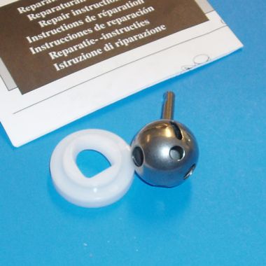

    Het lekt via de uitloop. Dus net alsof de kraan nog open staat.
    Nu zit daar bij mij een volledig rond, bol onderdeel in. Geen kubus achtig ding zoals op je foto. maar dat zal wel afhangen van merk tot merk.
    Die rubbertjes leken mij zeker niet versleten, er zat ook geen kalk ofzo tussen, heb alles al eens in azijn gelegd, maar zonder resultaat.
    Zo een volledig onderdeel zou me 46euro kosten ...
    Ik hoop maar dat het daarmee is opgelost.

    Als de kogel geen slijtage plekken vertoont hoef je hem niet te verwissellen

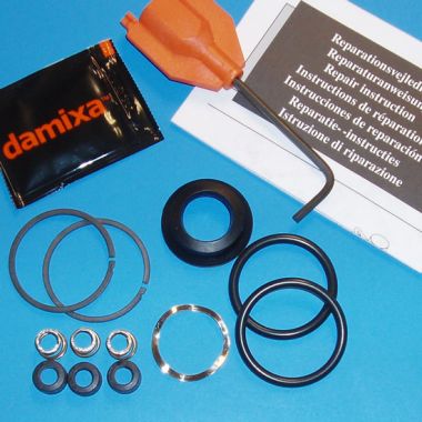

    beste is gewoon alle rubbers te vervangen en alles weer in te vetten zijn komplete sets te verkrijgen
    MrRed
    Azoo, ok dan ga ik dat eerst eens proberen.
    Dit zal minder kosten dan de volledige kogel.
    Volgende week dan eens op zoek naar zo een setje.

    Deze week een 3tal verdelers binnen gestapt + via de site van damixa een mail gestuurd met de vraag of ik zo een setje kan verkrijgen.
    Een week later nog van geen enkel een antwoord gekregen ... Ik dacht dat de vakantieperioode voorbij was :roll:
    Henk253
    Die site wat ik je gaf kan je online bestellen
    MrRed
    Heb op de site een set besteld ja. Zal nog wel ff wachten zijn tot ze toekomen vermoed ik.
    Kost me wel 10€ verzending naar België ... ik hoop nu maar dat het druppel probleem hiermee is opgelost.

    Ja hoor, de kraan is dan toch eindelijk gemaakt geraakt :cool:
    Vrijdag dan eindelijk dat setje toegekeregen en dan vandaag nog wat zitten prutsen om de kraan open te krijgen maar het is dan toch gelukt !
    Heb eerst wel 2u zitte klooie aangezien ik het juiste gereedschap niet had...
    Wat ik er weer eens uit geleerd heb ... als je over al het nodige materiaal beschikt is je werk dubbel zo snel klaar :wink:
    bedankt voor de hulp !
