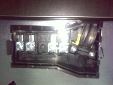

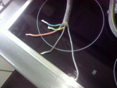

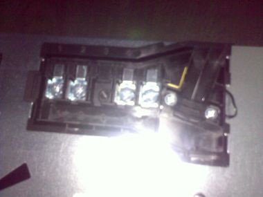

ik heb een nieuwe keramische kooplaat gekocht en nu kan ik deze niet aangesloten krijgen omdat ik maar vier aansluitpunten heb op de achterzijde en 5 draden.
Kan iemand mij vertellen op welke nummers ik de dradem moet aansluiten. Het is op 380v volgens mij.

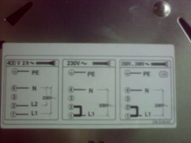

Voor je plaat gebruik je schema 1
5 aarde = geelgroen
4 = blauw
2 = zwart
1 = grijs
bruin tape je af (isoleren)
(3 bestaat niet)
In de steker op N blauw, op L1 de bruine
Op L2 de zwarte en op L3 de grijze
Eet ze
Je dient ook adereindhulsjes aan de aangestripte aders te zetten en meet even na, tussen L1 en L2, of je inderdaad 400 volt meet. Zoniet kan de nuldraad overbelast raken.
