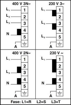

Ik neem aan dat er een kookgroep (2 gekoppelde automaten) in de meterkast zit? Dan heeft u het schema linksonder nodig, met de 2 fasen (bruin) aangesloten op L1 & L2.
Het is overigens een perilex, geen periflex (wel toepasselijk :mrgreen:).
Wel 2 keer de blauwe nuldraad aansluiten (op 4 en 5). Verder is er voor een perilex aansluiting geen voorgeschreven aansluitwijze, behalve dat de middelste pen de aarde is. Dus zelf goed opletten hoe eea aan te sluiten. Ben je er niet zeker van, laat het dan aan de vakman over, je kan je kookplaat ernstig beschadigen door hem verkeerd aan te sluiten.

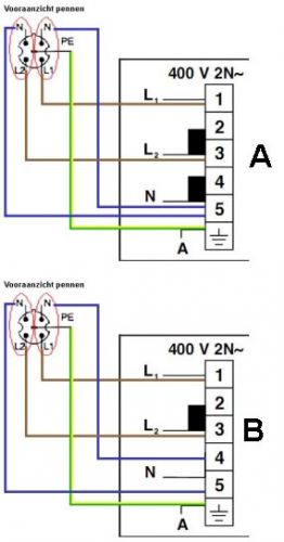

Heb even een schema gemaakt, waar ook de perilex :mrgreen: stekker opstaat.
Snap alleen niet hoe de blauwe nuldraden nu precies moeten zitten.
Komen ze allebei onder pen 5 met brug tussen 4 en 5 (fig A)
Of komt er 1 onder pen 4 en de ander onder pen 5, met brug verwijderd.
BTW, in me meterkast zit één plaatje boven 2 zekeringen, waarop staat fornuis groep.
A is de goede. Brug niet verwijderen.

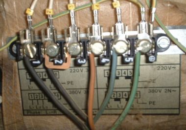

Heb is even bij me oude fornuis gekeken. (normaal elektrisch fornuis)
Daar hebben ze weer niet een brug gezet tussen 4 en 5, hoewel het wel aangegeven staat op plaatje.
Plaatje rechts onder is het toch.
Deze kwam zo uit de winkel.
Ja, het zal zonder brug ook werken (uw schema B), de 2 nullen komen nl. ook in de meterkast weer bij elkaar. Maar als het schema voorschrijft dat de brug er moet zitten is het, om misverstanden te voorkomen, beter volgens schema (met brug) aan te sluiten
Dus het beste is gewoon schema A aan te houden.
De 2 blauwe nuldraden op pen 5 en een brug plaatsen tussen 4 en 5.

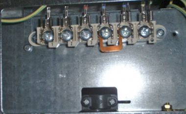

Hij is binnengekomen, en op bijgaande foto staat die ingesteld op 400V-50Hz-3N
Er zit maar 1 brug bij, eventueel kan ik er 1 uit me oude fornuis halen.
Nog even voor de duidelijkheid de draden uit het fornuis, daar hoef ik niks aan te veranderen.

Moest gisteren de fabrikant bellen, heb het toen gelijk nog even na gevraagd.
En zoals ik hem aangesloten heb, is goed.
Beiden nuldraden bij elkaar op pen 5. (fig A klopt helemaal)
