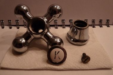

Het keramische bovendeel 1/2" van onze kraan lekt. Nu lijkt het erop dat ons bovendeel niet geheel standaard is. Er staat op ons bovendeel “SOL kk 1997 DCBA
Als je het merk en type van de kraan weet, kun je zo een nieuwe orginele bestellen bij de leverancier.
Kraan was al aanwezig in de woning toen wij deze gekocht hebben. Heb geen merk en of type aanduiding op de kraan kunnen aantreffen. Behalve dan de gegevens die op het keramisch bovendeel staan.
Zo aan de wartel te zien lijkt het op een grohe maar dan een oud model
zit er een ster knop op zoals deze
Zonet gekeken bij oude bovendeel Noxxa kranen en dat komt jammer genoeg niet overeen met dat wat ik zoek. Hierbij tevens een foto van de kraanknop. Mijn bovendeel heeft boven het midden geen schroefdraad maar rubber. Vandaag ook een adresje gekregen in Almere dat mij mogelijk kan helpen. Ga daar morgen heen. Mijn kraanknop en het deel dat over het bovendeel heen schuift, hebben beide geen schroefdraad.
Helaas geen succes gehad op het adres in Almere. Wel de tip gehad dat het mogelijk een bovendeel is van Grohe. Heb daar dus een een E-mail naar verzonden. Hopelijk gaat het wat opleveren. Jammer dat niemand het bovendeel tot nu herkent heeft.
Kun je anders de schroefdraad niet een beetje afveilen, zodat het bovendeel er over heen valt.
Want de rest is volgens mij hetzelfde.
De kraanknop lijkt erop maar het keramisch bovendeel niet. Ik heb zelf ook al gezocht in google op keramisch bovendeel maar degene die ik zoek ben ik niet tegenkomen. Niemand van het forum is bekend met de door mij eerder genoteerde gegevens die op het keramisch bovendeel staan!
Bij een wat groter installatiebedrijf zullen deze kranen toch wel tegenkomen denk ik.
Ik heb ze wel eens gezien bij de bouwmarkt in een goedkope uitvoering.
Een nieuwe kraan kan soms goedkoper zijn dan een paar losse koppen.
Ik heb antwoord gekregen op mijn E-mail naar Grohe. Quote "Het betreft een Sinfonia kraan waarvan de keramische bovendelen te verkrijgen zijn met artikelnummer: 45346" Unquote. Ga met deze gegevens van de week op pad! Zal dan laten weten of dit de winnende reactie is geweest.
De kraan van Grohe lijkt als 2-druppels water maar ik kan geen Grohe logo vinden en daarom zegt Grohe dat het geen Grohe kraan is. Het keramisch bovendeel van Grohe heeft boven het midden wel schroefdraad en voldoet dus niet voor mij. Wat mij verbaast is dat niemand op het forum bekend is met de eerder aangehaalde opdruk die op ons keramisch bovendeel staat!
Dit type kraan werdt door bijna alle fabrikanten gemaakt.
En ook in china worden die gemaakt.
En de meeste van die kranen hebben schroefdraad op het deel zitten.
Eerlijk gezegd ben ik ze nog niet tegen gekomen, met dat rubber.
Ook dat nummer wat er op staat, zegt me helemaal niets.
Het zou ook gewoon een produktie datum kunnen zijn.
De winnende tip heeft er niet bijgezeten. De boel afvijlen is een optie maar af dat nu de manier is! In ieder geval allemaal bedankt voor het meedenken en fijne feestdagen.
