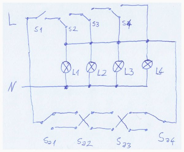

Kelderschakeling met noodschakelaars
Kan iemand dit schema maken en werking uitleggen aub
ik zeg dat dit kan met gewone schakelaars en mijn vrienden zeggen van niet
een kelder bestaat uit 4 compartimenten , aan elke deur bevinden zich twee schakelaars. één van de schakelaars aan deur 1-2-3of 4 zal bij het omschakelen het licht in de aangrenzende ruimte ontsteken en in de andere ruimte doven de tweede schakelaar doet alle lichten branden
en dit ruimte per ruimte dit word ook de kelderschakeling genoemt
Nog nooit eerder van een kelderschakeling gehoord. Maar ik denk dat dit het wel zal doen.
Zodra je schakelaar S1 sluit gaan alle lampen branden.
Ze zijn immers allemaal met elkaar verbonden.
Dit is niet wat TS bedoelt, het is ook niet realiseerbaar met normaal verkrijgbare schakelaars.
Je hebt op zijn minst een relais met 4 contacten nodig
Dan zal je ipv het relais vier 4-polige schakelaars toe moeten passen.
4-polige schakelaars behoren niet tot het standaart schakelmateriaal.
Btw is dit een schoolvraag of gaat het echt gemaakt worden?
Als het een schoolvraag is, dan lijkt het me beter dat je zelf wat bedenkt.
Dit gaat niet werken.
We noemen de schakelaars S1,S2,S3 en S4. En we noemen de lampen L1, L2, L3 en L4. Door Schakelaar S1 over te halen gaat lamp L1 aan en de rest uit. En hetzelfde geldt voor de andere combinaties.
Iedere schakelaar is een gewone (wissel) schakelaar en deze kan in twee toestanden staan, op (1) en neer (0).
Uitgaande van de situatie dat S1 op staat en de rest van de schakelaars neer en L1 aan (de rest is uit.
Door nu achtereenvolgens de schakelaars S2, S3, S2 en S3 over te halen, hebben we dezelfde uitgangssituatie maar in plaats van L1 staat L3 aan. En dat is niet mogelijk met de uitgangssituatie. Dus je moet met drukknoppen en een schakelsysteem gaan werken.
