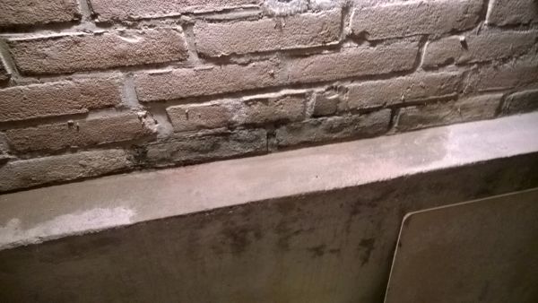

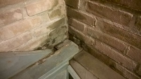

Al enige tijd hebben wij last van vocht in onze kelder wat langs de muren lijkt te lopen. Onze kelder bestaat uit een betonnen bak waarop bovenop gemetseld is. Precies tussen de grens van beton en steen lijkt het nu alsof daar vocht tussen door kan sijpelen. We wonen hier nu een jaar en sommige plekken voelen namelijk erg vochtig en het lijkt ook erger te worden.
Zie foto's voor details.
Wat ik me afvroeg is wat ik hier het beste aan kan doen? Zelf dacht ik aan de kelder aan de buitenkant in de tuin deels uit te graven en daar dan bitumen o.i.d. tegen aan te smeren. Of zijn er wellicht nog betere ideeën? Alvast bedankt voor de tips
Idd, met bitumendickbeschichtung krijg je dat wel dicht, het moet dan wel droog zijn en stofvrij als je dat er op wil werken.
Injecteren is ook een mogelijkheid. Maar dichtsmeren aan de buitenkant is veel beter.
Fundering op palen?
Ik zat te denken aan hetzelfde middel als voor optrekkend vocht. Dat is bedoeld voor baksteen.
