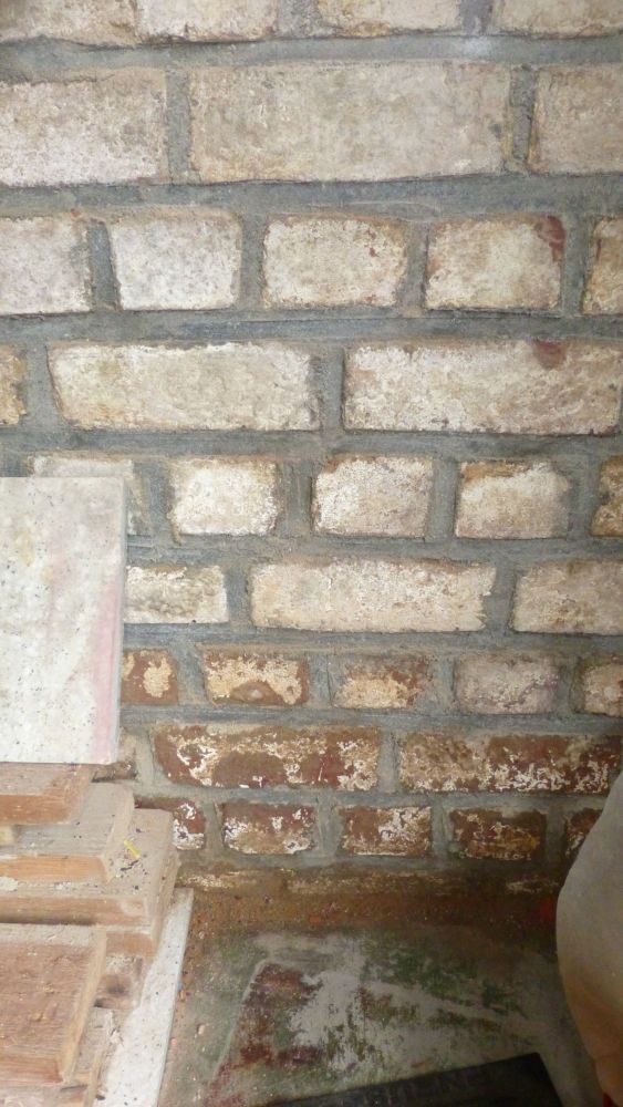

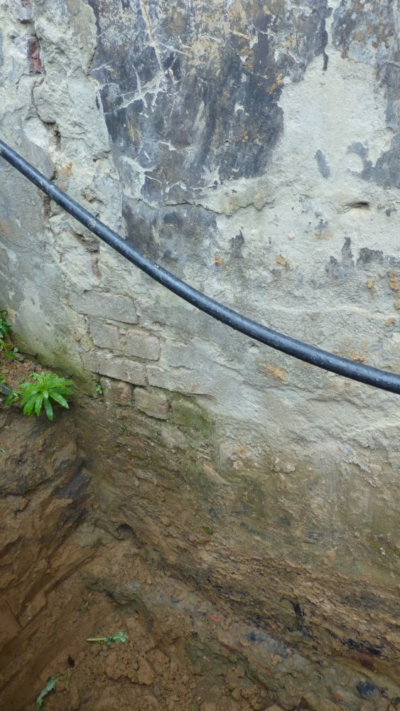

Onder ons hele huis is een kelder. Op verschillende plaatsen zijn de voegen van de stenen in zeer slechte staat. Ze komen los. Wanneer het zeer hevig geregend heeft komt er ook grondwater naar binnen.

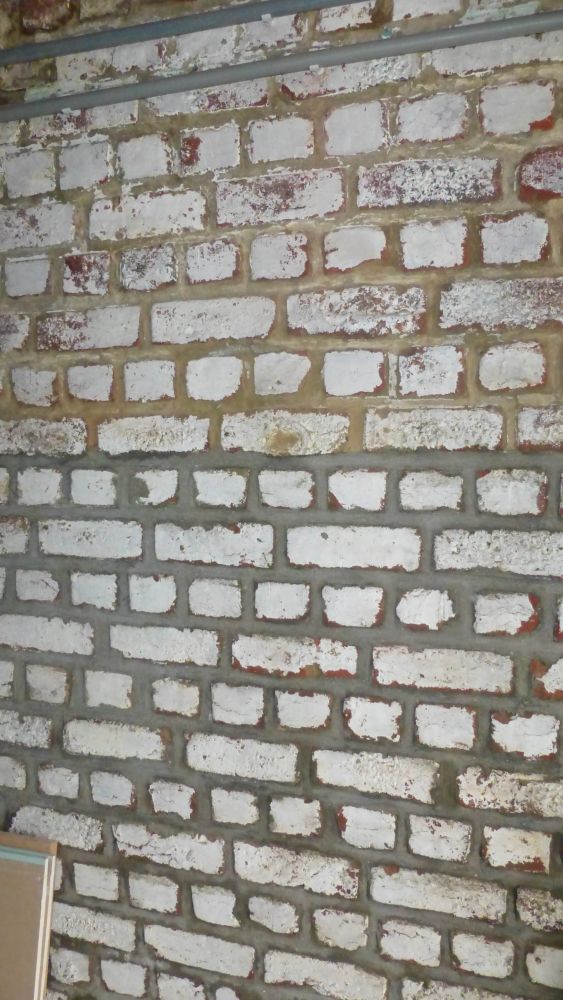

Op verschillende plaatsen ben ik langs binnen begonnen met de voegen uit te slijpen en opnieuw in te voegen (met compactuna toegevoegd aan het voegsel).

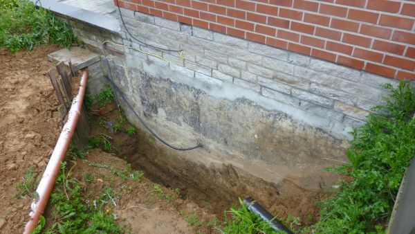

Onderaan komt er natuurlijk bij hevig regenweer nog water uit de vloer. Daarom ben ik begonnen om buiten de muur vrij te maken.
Stap voor stap. Om zo de stabiliteit van mijn huis niet aan te tasten.
Nu is de vraag, wat zou ik het best met de buitenmuur doen.
Mijn plan:
1: oude waterwering er af halen (in zeer slechte staat)
2: Voegen uitslijpen en opnieuw invoegen.
3: Muur cementeren (+/- 2cm)
4: Muur behandelen met een product (nog geen idee welk)
5: drainagebuizen steken
6: opnieuw opvullen
7: volgende stuk uitgraven en opnieuw beginnen.

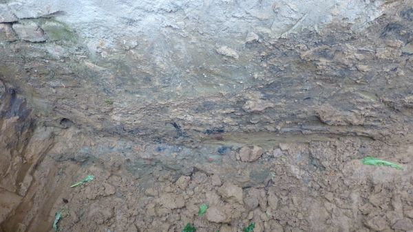

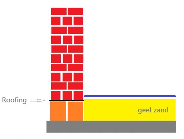

Ik heb schrik dat het grondwater nog steeds naar boven gaat komen via de muur zelf. Er zit wel roofing tussen, maar die brokkelt af als je ze vastneemt.
Is dit plan voldoende en goed? Wie heeft hier al ervaring mee?

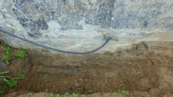

Ik zou er bitumendakrollen tegen aan plakken/branden.
Is die ene leiding die door de muur steekt noodzakelijk?
Dat blijft altijd een zwak punt.
