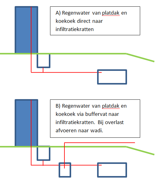

Onze kelder heeft een open koekoek. In het midden zit een afvoer naar infiltratiekratten.
Het afschot in de koekoek is echt minimaal en niet voldoende om bij veel regen het water snel genoeg af te voeren. Als er iets van 3 cm water in staat lekt het water via een raam de kelder naar binnen. Wie dat bedacht heeft...
De vorige bewoner heeft, om dit te voorkomen, extra gaten in koekoek geboord met de gedachte dat het water zo wel weg kan. Echter, we hebben redelijk hoog grondwater. In die extra gaten staat dus altijd water.
We denken zelfs dat daar grondwater naar boven zou kunnen worden gedrukt de koekoek in. Een averechtse werking dus.
Hoe valt dit nou op te lossen?
Ik dacht zelf om de extra geboorde gaten weer te vullen en om meer afschot te creeren met een betonschuurmachine.
Ik heb echter geen idee of zoiets zou kunnen werken.

Die infiltratiekratten zitten dan toch ook in hetzelfde grondwater?
Fkr
Klopt, de infiltratiekratten zitten in hetzelfde grondwater.
Als die infiltratiekratten vol zitten heb je dus gewoon een probleem. Daar zit ook verder geen overstort op of koppeling aan het riool.
Misschien is een dompelpomp bij de infiltratiekratten een idee. Ik heb namelijk een wadi voor het huis liggen. Bij een bepaald niveau overpompen naar de wadi om zo de kratten enigszins leeg te houden. Het is dan wel rondpompen van water maar de kratten blijven wat leger, zodat de koekoek niet volloopt.
Je wil dan de grondwaterstand verlagen met een dompelpompje?
Je kan de koekoek waterdicht maken (alle gaten in de bodem afdichten) en een glazen kapje erover maken.
Anders heb je een pompput in de koekoek nodig.

Beste IJkenhout,
Ik ben niet helemaal volledig geweest. Ons huis heeft een platdak en dat zit ook op de infiltratiekratten. De koekoek dichtmaken heeft dan niet zoveel zin.
En inderdaad, de grondwaterstand verlagen met een dompelpompje is zeer uitdagend. Laten we dat maar niet proberen.
Ik zat meer te denken aan een soort buffervat met een dompelpomp tussen de afvoeren van het huis en de infiltratiekratten. Wanneer het water van het huis niet in de infiltratiekratten terecht kan, dan loopt het buffervat vol. De dompelpomp wordt aangesproken en pompt het regenwater dan naar de wadi (zie B in figuur). Het is dan in ieder geval weg bij het huis.
Plaats inderdaad eerst even een foto.
Als de kratten in het grondwater zitten, heeft het geen zin er een pomp in te zetten. Als de grondwaterstand te hoog is voor een natuurlijke afloop van regenwater, moet je het regenwater anders wegleiden. Vandaar mijn oplossing om de koekoek aan de bovenkant dicht te maken.
