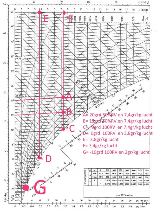

De relatieve vochtigheid is geen indicatie voor de hoeveelheid water in de lucht. ALs je de lucht verwarmt wordt de RV lager. Maar de hoeveelheid water in de lucht blijft gelijk. Bij afkoelen van de ruimte wordt de RV weer hoger. De enige manier om die muren warmer te krijgen is hoger stoken en isoleren. De isolatie moet dan aan de koude kant, vanuit de ruimte gezien aan de achterkant, aangebracht worden. Dat zal een heel karwei worden omdat uit te voeren. Met isolatie aan de binnenzijde van de muur wordt de temperatuur van de stenen nog lager. Bij een nog lagere wandtemperatuur zal er nog meer condens ontstaan. De isolatie zou dan gasdicht moeten zijn. De aanwezige waterdamp in de ruimte heeft een hoge "druk". Achter de isolatie is er een lage "druk". De waterdamp perst zich door het kleinste gaatje naar achter de isolatie. Al zou je de voorkant hermetisch kunnen afsluiten heb je nog een probleem met de wanden aan de zijkant. Hier zal het gas door de stenen gaan en toch weer achter de isolatie komen. Hoe snel en hoeveel vocht achter de isolatie komt is afhankelijk van de hoeveelheid vocht, grammen water per m3, en de temperatuur. Voor het conditioneren van de instrumenten is denk ik een constante temperatuur en vochtigheid beter. Je zou dan geen nachtverlaging moeten toe passen. Je hebt hiermee enige aanwijzingen om een plan te maken. mvgr bernhard

Het vochtgehalte blijft gelijk, zie hiervoor het diagram.
Als de koude muren warmer worden zal het condenseren veel minder worden.
Ik ben nog een lijntje vergeten. Als je in het diagram begint bij 15grd en RV75% en je gaat naar beneden kom je uit bij een condensatie temperatuur van 9grd. De muur moet dus warmer worden dan die 9grd. mvgr bernhard

Ik heb inmiddels wat verder gegraven in "vocht in de lucht". In principe blijft het vochtgehalte in de lucht nagenoeg gelijk, alleen wordt de RV hoger omdat (vanwege lagere ruimtetemperatuur) de lucht eerder verzadigd is. Correct?
