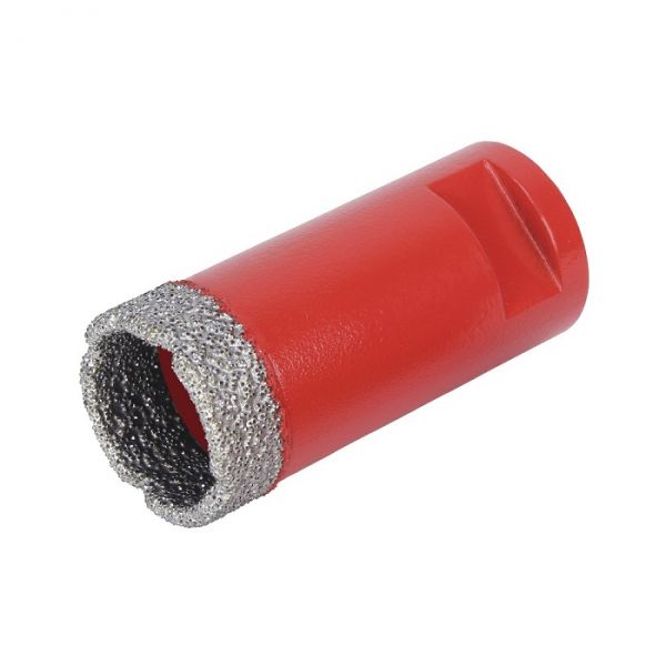

Hoi,
ik heb echt kei en keiharde keramische tegels. Nu moet ik een paar gaten maken voor de douchekraan. Op n proefstukje geprobeerd met n diamantgatenzaag maar ik kom er niet door heen. Ook n tegelboortje komt een een eindje maar ook dat houdt na 8 mm op.
Mijn plan was dan op meerder kleiner gaatjes in n circel te boren.
Haakse slijper komt r wel doorheen maar is niet bruikbaar voor deze diameter.
Iemand n idee?
Gr Merijn
Aan de achterzijde met de haakse slijper een ster slijpen, zo dat de diameter iets groter is als nodig(niet doorslijpen)
Dan aan de andere zijde hetzelfde alleen dan op de maat.
Laatste stukje met een knabbeltangetje.
Je kan ook de rand steeds een stukje inslijpen met de Haakseslijper zodat je een ronde vorm krijgt, of een combinatie van deze methoden.
Wij gebruiken daar speciale diamant droog boren voor, die je op een kleine haakse slijper kunt zetten.
Maarja die kosten wel een paar centen.
BV 28 mm, die jij nodig zou hebben, kost al snel rond de € 45,00
Het setje wat ik heb, kost ongeveer €500,00
Is van 6 mm tot 65 mm
Maar die werken perfect.
Maar voor eenmalig gebruik zijn die te duur.
Maar je kunt ook zoals al gezegd met een kleine haakse slijper, een vierkant gat maken.
Teken het gat aan de boven en onderkant van de tegel af.
Slijp eerst aan de bovenkant het gat zo ver als mogelijk in.
Daarna slijp je via de onderkant van de tegel het gat verder uit.
Als je dit een beetje met beleid doet gaat dat perfect, zo deed ik het eerst ook, voordat ik die speciale boren had.
Je zet de boor langzaam schuin op de tegel, en dan langzaam recht zetten.
Door de rotatie snelheid van de boor, zal hij niet verschuiven.
Als je eenmaal een begin hebt, de boor langzaam ronddraaiende bewegingen laten maken, zodat de boor niet op 1 punt van het gat blijft staan.
Duw ook niet te hard op de boor, maar laat het gewicht van de slijptol het werk doen.
Je hebt ze ook die op een (accu)boormachine kunnen.
Voor het centreren kan je een houten plankje nemen waar in je een V zaagt. De boor kan dan hier in draaien. Zodra er een begin is kan je het plankje weglaten.
Gebruik wel water om te spoelen tijdens het zagen. Blijft je boor wat langer goed. Dat was tenminste het advies op de verpakking van de boor die ik gebruik heb voor een soortgelijke klus.

Daarmee kan het wel hoor. Misschien een iets betere kwaliteit kopen?
Ik maak bij voorkeur ook even een malletje, zodat de boor niet wegschiet. Nat maken kan bv. met een plantenspuit. In een boorstandaard boort het een stuk fijner.
