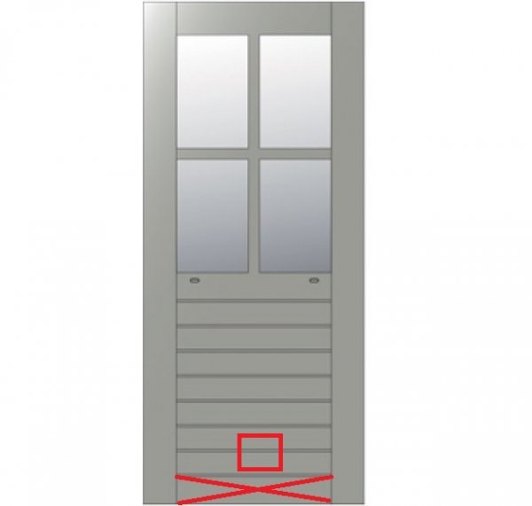

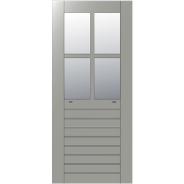

Wat voor deur is het? Met een buitendeur moet je voorzichtig zijn: Nooit zagen in de onderregel van de deur, en ook de stapeldorpels niet volledig doorzagen, maar van iedere stapeldorpel een rand (onder resp. boven) laten staan.
Het gaat om zo'n deur:
Volgens google is dit een stapeldorpeldeur.
