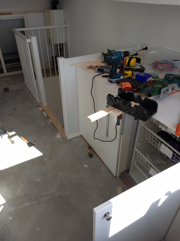

De reden voor hardhouten strookjes op de vloer is dat er door de vorige bewoners schuifdeuren voor knieschotten en ook een ombouw van de wasmachine op een laminaatvloer is gebouwd. Echter het laminaat was oud en dit opnieuw zo doen vind ik geen optie. De hoogte van het laminaat moest ik dus opvangen en dat heb ik geen met stroken multiplex van 9 mm. De vloer ga ik laten egaliseren en vervolgens komt er dun vinyl op te liggen.
Op onderstaande foto is rechtsonder en linksboven een stukje multiplex te zien op de grond. Ik koos voor hardhout omdat dit vochtbestendiger is en met de wasmachine en de ketel op de bovenste verdieping kan er wel eens water op de vloer staan.

Het is in de woning, dus de vloer is gewoon warm. Als de plaat uit een bouwmarkt komt is het meranti, of vergelijkbaar. Geen RVS-schroeven nodig.
Als het hout frequent nat wordt door de wasmachine, zijn RVS schroeven dan wel weer aan te raden. Maar dan kan je beter onder de wasmachine een lekbak zetten.
De cementdekvloer is trouwens beter bestand tegen vocht dan het hout ;)
Een goede remedie tegen vocht is het leggen van click-pvc i.p.v. laminaat.
De kast en de schuifdeuren voor de knieschotten waren letterlijk in het laminaat vast geschroefd, dus zonder hout (ipv laminaat) staan de kast en de schuifdeuren niet meer op de originele hoogte.
De wasmachine lekt niet, het hout en de schroeven verkeren normaal gesproken in droge omstandigheden (luchtvochtigheid van 50-60%). Gelukkig lijkt het erop dat met dit bouwmarkt hardhout dus geen RVS schroeven nodig zijn. Het lijkt me dus alsnog een adequate oplossing. Op de plek van de wasmachine (dus in de ombouw) komt geen vinyl, dus de wasmachine staat direct op de dekvloer.
