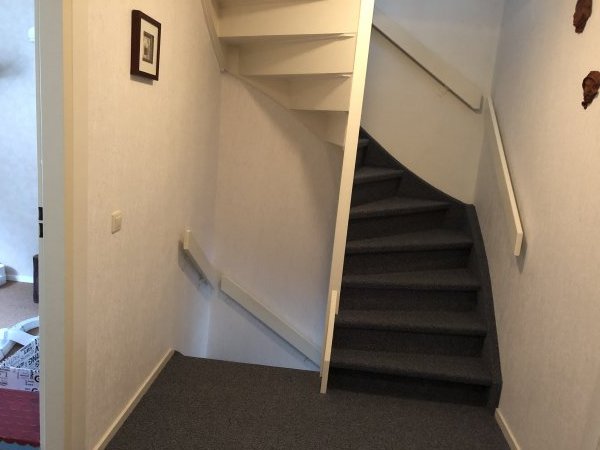

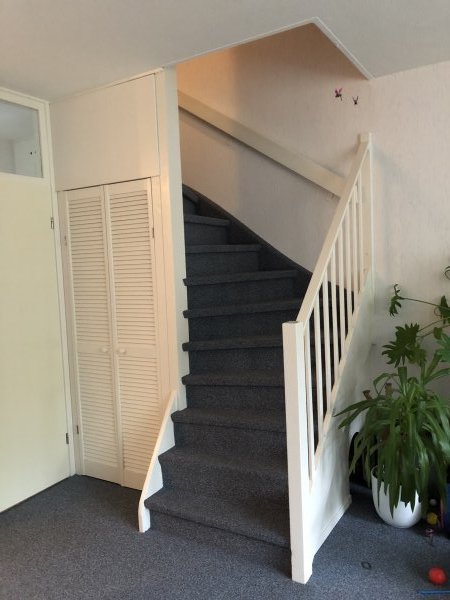

Ik ben op zoek naar een oplossing om mijn katten of boven of beneden te houden.
Aangezien ik een trap heb die in de woonkamer uitkomt, is een deur beneden plaatsen geen optie.
Kom je boven (1e verdieping), heb je direct naast de trap naar beneden, de trap naar zolder. Hier zit dan alleen een dikke houten balk tussen waar de trappen aan bevestigd zijn. Naast de trappen hebben we uiteraard de muren zitten.
Gezien dus de zeer beperkte ruimte en dat een deur geen optie is, zat ik te denken aan een rolhordeur die bestand is tegen katten.
Ook moet rekening gehouden worden, dat er op de vloer niets geplaatst kan worden (een profiel bijv.). Het plafond is echter geen probleem.
Qua hoogte hebben we maximaal 2m37 maar minder is geen probleem (dus standaard hoogte van een roldeur zou prima zijn)
De breedte is 93cm van muur tot "muur" (houten balk waar de trap van begande grond en de trap naar zolder aan vast zitten)
Heeft iemand wellicht een idee waar je een katbestendige rolhordeur kunt krijgen (zie door de bomen het bos niet meer! :? ) OF heeft iemand wellicht een beter idee?

Plaats even wat foto's. Dat is makkelijker suggesties geven.

Helaas is een deur beneden niet mogelijk. Ik zal inderdaad even 2 foto's uploaden, zodat de situatie duidelijker is.
