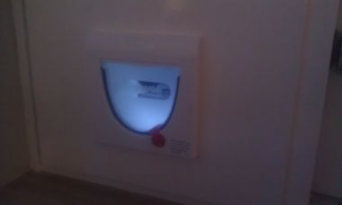

Beste kenners,
Ik wil een kattenluik naar mijn balkon gaan maken maar eigenlijk wil ik hem niet in de deur maken maar in het gedeelte naast de deur. Zie foto/pijl.
het lijken gewoon 2 panelen te zijn. weet iemand of dit klopt?
Zit er gewoon een loze ruimte tussen met wat isolatie?
Zou ik die 2 panelen geheel kunnen demonteren?
Het geheel zal denk ik eind jaren 80 geplaatst zijn.
alvast bedankt
groeten,
Geus
Is het hout? Dan gewoon even een proefgaatje boren om te zien of er isolatie tussen zit. Zo nee, dan kan je gewoon het gat voor het kattenluik zagen met een decoupeerzaag met voldoende lange zaag. Paneeltjes hoeven er dan niet uit.
Ik zou van twee kante zagen, de tussenruimte is ca 10 cm.
De zaag gaat verlopen met een lange zaag.
Boor gaatjes door de panelen op de vier hoeken van het luik en zaag van twee kanten.
Krab aan beide kanten wat verf van de panelen om te zien welk materiaal het is, ik ben wel eens asbest tegengekomen bij dit soort panelen.
Rond het gat moeten er latten tussen de panelen gelijmd/geschroefd worden.

Hey bedankt voor de snelle reacties
asbest. ja joh echt? dat is ook scharrig.
Ik zat er echter wel aan te denken om de hele panelen eraf te halen zodat ik het makkelijker kan herstellen mocht ik de toko weer verkopen.
Tiho
Dan kan de kat er in ieder geval makkelijk door.
Zonder gekheid, bij mij is ook onder een raam zo ' afgetimmerd ' met als reden dat er een kapotte ruit zit kwam ik achter. Daar zou ik ook nog op letten.
Met een lange decoupeerzaag van één kant zagen werkt alleen als de decoupeerzaag precies recht zaagt. En dat zijn er niet veel.
Dit soort panelen werden heel erg vaak in asbest uitgevoerd. Zinvol dus om dat eerst te checken voordat je er een gat in boort of het paneel gaat verwijderen (beide mag niet).
Soms staat het materiaal op de bouwtekening. Als er een recent een soortgelijke woning is gesloopt, is dit ook onderzocht. Anders wordt het voor een leek al lastig te herkennen, en moet er een monster genomen worden door een gespecialiseerd bedrijf.

Ter info:
Plaat aan de binnenkant geen asbest
Plaat aan de buitenkant geen asbest
maar naast dat ze steenwol als isolatie hebben gebruikt zit er nog een extra plaat in ja ja ik denk asbest (t lijkt er in ieder geval op)
Iedereen in ieder geval bedankt voor de info.

Jay111
Geen asbest.
