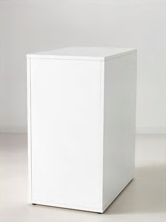

Hallo iedereen,
Ik zou graag boven een bureau twee kasten zwevend willen ophangen en ik weet niet hoe ik dit het beste kan aanpakken.
De afmetingen van een indivuelde kast zijn 70x58x38cm. Ik wil er twee naast elkaar hangen, boven een bureau van 140cm breed (zie afbeelding onderaan).
De kasten wegen 20kg per stuk en de belasting zou tussen de 10-20kg moeten zijn.
Hoe zou ik dit het beste kunnen ophangen? Ik heb al het één en het andere thuis opgehangen maar niet met deze afmetingen. Vooral de diepte van 58cm in verhouding met de hoogte is nieuw voor mij.
Bedankt voor het lezen/bekijken van mijn topic!

Zijn die kastjes voorbereid om opgehangen te worden?
Quercus
Ik weet niet precies wat onder voorbereid valt. Ik weet niet of ze hiervoor bedoeld zijn, maar ze zitten goed in elkaar. Moet ik dan nog versteving aan de binnenkant toevoegen? Is dat wat onder voorbereid valt? Sorry, ik ben niet heel ervaren.

Plaats even een foto van de achterkant van de kastjes.

Dit is de achterkant van een kastje:
De kastjes moeten tegen een betonnen muur komen, aan de binnenkant van een buitenmuur. Dom van me dat ik dat er niet bij had gezet.

We hebben de achterkant van de kastjes nog niet gezien.
De Bob
Foto is achterkant
Dan wordt het kastje schijnbaar opgehangen aan de zijkant en zit het deurtje aan de zijkant, die komt snel weer naar beneden.
Ik heb de foto maar even gedraaid, heb niet zo snel gezien dat de foto op z'n kop stond. :oops:
Mijn verhaal over de achter en zijkant klopt dus ook niet.
