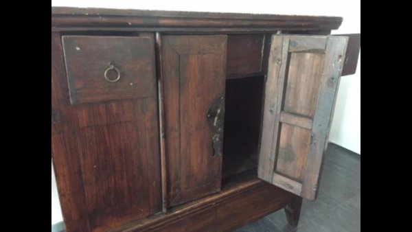

Beste klussers,
Ik heb een mooie oude kokoniale kast, maar helaas niet de ruimte ervoor. Nu bedacht ik dat het misschien mogelijk is om hem in de lengte door te zagen zodat hij minder diep is.
Heeft iemand een idee of en hoe dit te realiseren is?
Alvast bedankt voor jullie reacties.

    Dit is afhankelijk van hoe de kast is opgebouwd.
    Is het vlak masief hout dan is het goed te doen.
    Is het opgebouwd uit stijlen en regels met panelen erin, dan wordt het wat lastiger.
    Heb je een foto?
    Doorzagen mbv een cirkelzaag met liniaal of een goede handzaag.

    Plaats eens een foto van de kast.

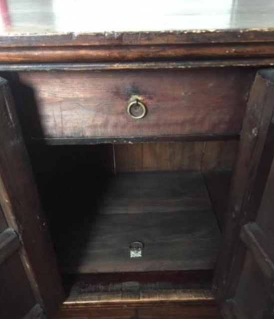

    Ik heb vroeger de nodige oude koloniale meubels gerestaureerd en vrijwel allemaal bestonden ze uit brede planken.
    Kun je de kast minder diep maken op de naad van zo'n plank dan is dat al minder zichtbaar.
    Hou er verder rekening mee dat er meestal niet netjes met schroeven is gewerkt maar dat er vaak lukraak overal spijkers in zijn geslagen met vaak barsten in het hout als gevolg.
    Probeer je dat netjes los te maken dan veroorzaak je vaak beschadigingen omdat ze meestal muurvast in de dikkere planken zitten. Wij zaagden ze vaak door of dreven ze nog verder in het hout om de planken los te krijgen.
    Dus het kan wel maar het is wel enorm veel werk en heb je er geen ervaring mee dan is de kans vrij groot dat je iets onherstelbaar beschadigd. Wij konden dan een andere plank pakken van een kast die niet te restaureren was maar jij moet het doen met wat er afvalt door de kast minder diep te maken dus kijk goed uit wat je doet.

    Ik denk dat het het beste is om met de kast naar een ervaren meubelmaker te gaan en het hem te laten doen.
