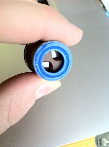

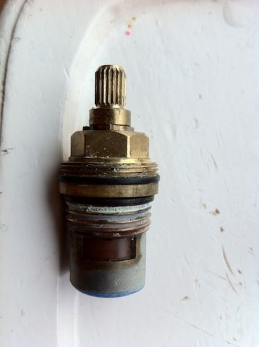

Ik moet hiervan de kardoes vervangen, maar ik heb geen idee wat het merk en model is. De kardoes ziet er alsvolgt uit (let op de twee rubberringen, binnen en buiten het kardoes):

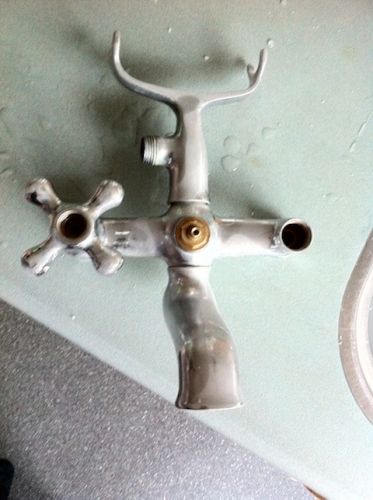

En hier de kraan:
Heeft iemand een idee wie de fabrikant is van deze kraan of dat dit een universeel kardoes is?
Dit is geen kardoes
maar een bovendeel met keramische schijven
op de foto zie je een damixa bovendeel.
en de kraan lijkt ook op een damixa of een grohe
Neem de oude mee, naar een sanitair zaak, of onderdelen winkel.
Deze hebben ze vaak op voorraad liggen.
Maar er kan soms wat verschil in de lengte zitten, daarom even de oude meenemen.
