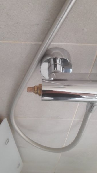

Ik wil graag het kardoes van mijn thermostatische douchekraan vervangen maar hij zit muurvast..wellicht door kalk..wat kan.ik doen om hem toch eruit te kringen

Kraan demonteren en in z'n geheel in een teiltje met schoonmaakazijn leggen.
Één nadeel, je moet er tijdelijk een andere kraan opzetten of de aansluiting afdoppen.

Da's wel heel rigoureus...aan de onderkant zit nog een opening waarin imbus zat..wellicht daar met een spijker en hamer de boel proberen los te tikken..en idd schoonmaakazijn zal wonderen doen alleen.lastig te bereiken

Gebruik apparaat-of snel ontkalker. Werkt veel beter dan azijn.
Onder de kardoes een kopje gevuld met snel ontkalker een kwastje een tijdje insmeren wie weet.
Kun je eens een foto plaatsen dichter bij de kraan, en dan van de zijkant waar de kardoes zit.
