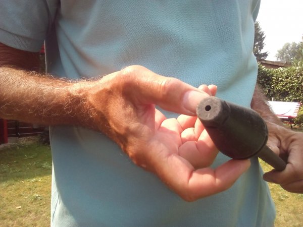

Met de lans op de Kärcher heb ik voorheen een keiharde compacte straal gekregen. Nu slechts 'n tel, dan spuit-ie als een brede douche. Wel hard.
Ik heb met een naald in het kleine gaatje van de uitlaat geprikt, gespoten, geprikt, helpt niet.
Wat kan ik nog meer doen?

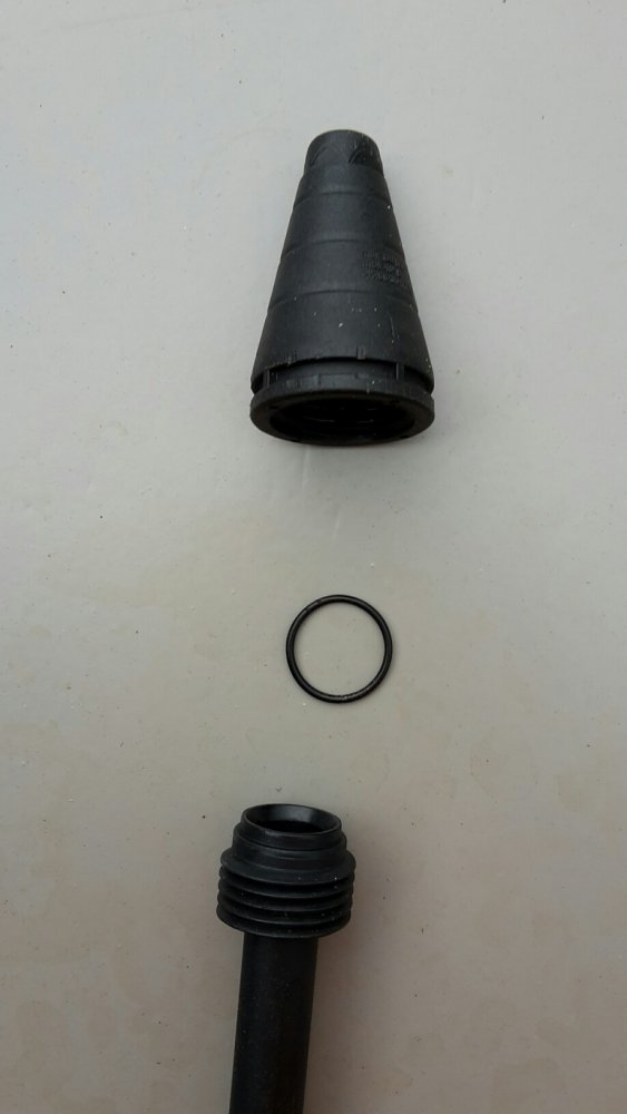

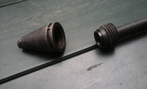

Met enorm veel kracht (en durf) is de boel nu los. Anders dan ik gedacht had. De kegel is nu los, niet het uiteinde van 1 cm, dat 6 vlakken heeft om een (ring-)sleutel op te zetten.

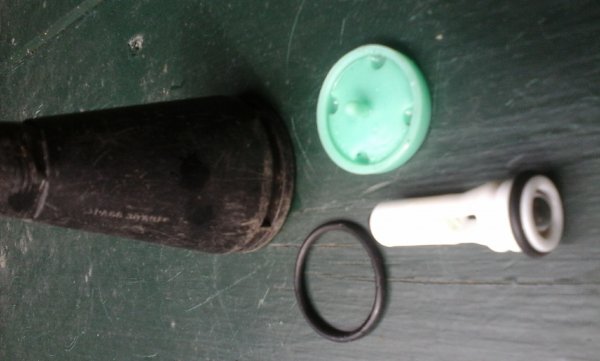

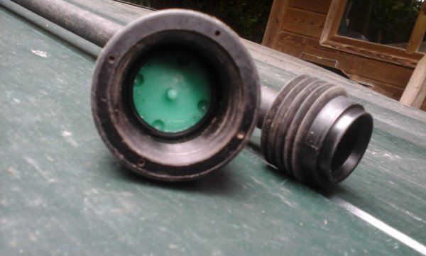

Het groene plaatje heeft 4 putjes, waarin 'n gaatje. Bewegen doet er niks.
Lucht uit mond of fietspomp gaat er vanaf beide kanten doorheen. Nu nog de waterstraal.
Dat groene ding is het roterende gedeelte, als dat beschadigd is roteert het niet meer en krijgt u alleen een straal.
Is volgens mij niet los te koop, wel als complete lans.
Deze groen plaat zit vast in een rubber zetting.
Die kan je eruit trekken met een tang (vergt enige kracht) daaronder zit het witte roterende gedeelte met kogel.
Alles goed doorblazen met een compressor.
De 4 gaatjes in het plaatje zijn schuin, voor de rotatie, dus niet recht doorsteken, maar blazen
Bij het in elkaar zetten de rubber zetting met wat vet/vasaline insmeren,en alles weer dicht schroeven.

De inhoud van de kegel was eruit voor ik er erg in had. Ik ben bang dat er 'n onderdeel weg is gesprongen op de grens van grindtegels en gras. Ik hoop dat de foto ALLE onderdelen laat zien.
Na schoonblazen alles weer gemonteerd, twijfel, ligt dat witte ding met de kogel zomaar los en zonder houder in de kegel?
Het resultaat van de spuit stelde weer teleur, alleen maar 'n wolk.
Ja, dat zijn alle onderdelen, alleen de zwarte ring hoort in de kop "vast" te zitten.
Dat witte onderdeel ligt los in de kop, en gaat roteren door de 4 schuine gaatjes in de grondplaat.
Gaatjes in het witte onderdeel ook doorgeblazen ? Ook de zwarte punt ervan ?
Hij moet roteren, het is geen rechte spuitlans.
Ik heb even bij mijn lans gekeken, maar meer onderdelen zitten er niet in. Die kogel moet aan de bovenzijde (lanszijde) zitten.
Kogeltje moet een beetje los zitten.
Ik sta er weleens versteld van hoe simpel eigenlijk iets werkt, schuine water toevoer naar het roterende onderdeel en klaar.
