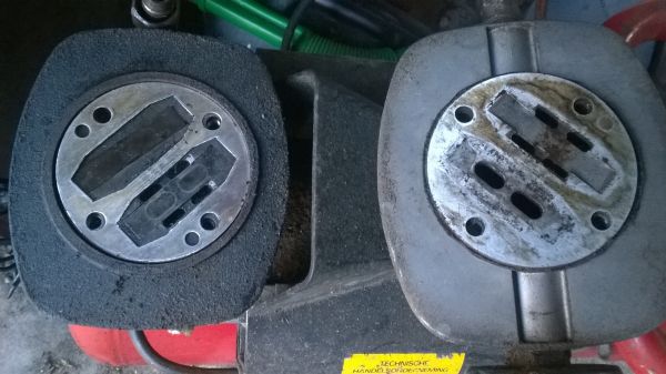

Ik heb een wat oudere compressor die het tot voor kort prima deed. Zaterdag wilde ik hem gebruiken en hij bouwt nog nauwelijks druk op. Op dit forum heb ik e.e.a. doorgelezen maar ik komt er nog niet helemaal uit. Ik heb de leiding van de cilinder los gemaakt (zie foto 1) (bij het begin beginnen leek me logisch), maar er komt daar maar weinig druk. Als ik mijn duim op de leiding houdt kan ik hem makkelijk dicht houden. Betekent dat dat het probleem in de cylinder zit? Of is er wat anders aan de hand of moet ik eerst wat anders controleren? O ja, ik heb geprobeerd goed te luisteren maar hoor nergens iets sissen en voel en zie ook geen lucht ontsnappen (met zeepsop gecontroleerd bij koppelingen).

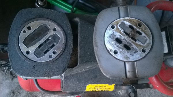

Vandaag eerst de luchtfilter er af gehaald. Compressor aangezet en de compressor blies lucht uit de luchtfilter. Dus het lijkt er op dat het inderdaad dan een kleppenprobleem is toch?
Daarna de cilinderkop er af gehaald. De vier bouten gingen heel makkelijk los, ik had daar nauwelijks kracht voor nodig. Kop er af gepakt en ik zag daar twee dunne metalen plaatjes liggen. Buiten dat alle een beetje smerig is, zie ik verder niks bijzonders: een plaatje lag keurig passend in de zitting van de cilinder, de andere moeten passen in de uitsparing van de cilinderkop. Pakking lijkt nog goed. Maar nou loop ik verder dus even vast. Wat kan ik nu controleren of doen?

Zojuist even alles schoongemaakt en alles weer terug op zijn plaats gezet. Nadat ik het hele zaakje weer gemonteerd had, aangezet, en voila, hij doet het weer.
Misschien was een van de plaatjes verschoven of zo, dat is me nog niet helemaal duidelijk.

Ik mis de pakking van de kop, die moet er tussen wil de compressor goed druk blijven opbouwen, zonder pakking lekt de kop en loopt hij te heet.
Is de koppakking niet (meer) te koop dan kunt u een vel losse pakking halen en zelf op maat knippen/snijden.
Poster
Volgens mij kijk je links op een membraan.(plaatje volgens TS, aan de uitlaat kant van de cilinder) en de "witte" pakking ligt erop. kijk naar de boutgaten, links, zitten zelfs twee extra gaatjes in.
