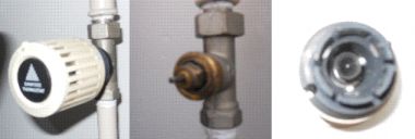

Een van mijn radiatoren wordt niet meer warm iemand een idee??
BVD Jordi
Ketelchrisje
Voorzichtig tikken met een klein hamertje op het metalen deel van de kraan.
dus op het blanke deel, niet op het pinnetje of het messingkleurige,
en ook niet aan het pinnetje trekken met een tang ;)
dit doen het liefst met de knop verwijderd en de verwarming goed aan indien er een kamerthermostaat aanwezig is.
Neesje
Knop zal nog wel goed zijn.
Als je de knop eraf gehaald hebt en de radiator wordt nog niet warm dan kan het zijn dat het binnenwerk van de kraan blijft hangen.
Je zult hier op het forum een heleboel opmerkingen krijgen varierend van tikken op het stiftje met een hamer tot inspuiten van het stiftje (heeft totaal geen zin want stiftje staat niet direct in verbinding met binnenwerk).
De enige goede oplossing is het vervangen van de desbetreffende kraan, de rest is een lapmiddel want de klacht zal weer terugkomen.

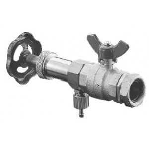

Hoe zou ik te werk moeten gaan om de kraan te vervangen zonder dat de hele slaapkamer onderloopt?
BVD Jordi
Obelix2
Specialist Witgoed
Dan zul je eerst het water uit de cv af moeten laten.
Of een bedrijf inschakelen dat een bevriezing uit kan voeren
Ingmar89
Ook zijn er voor sommige merken speciale apparaatjes om de binnenwerken onder druk te vervangen...

Als je dat 6 kant moertje er uit draait (foto2).Waar het pinnetje uit steekt, dan vind je daaronder een zadel, net zoals in de knop.
Als je het 6 kantje er uit draait zal er een klein beetje water komen niet bang zijn, gewoon door draaien.
Als je het er uit hebt stopt het met lekken.
Neem een schroeven draaier, rol daarom heen een handdoek, eveneens om de aansluiting waar het 6 kantje zat.
Druk dan voorzichtig op dat zadel, let op nu komt er wel water uit.
Doe dit met een afgekoelde installatie anders kun je je vingers verbranden.
Beweeg dit zadel een aantal keren in alle richtingen zover dit mogelijk is.
Daarna weer het 6 kantje er op draaien, ook nu komen weer een paar druppels.
Zet alles vast, ook je thermostaatknop. Met een beetje geluk werkt het voorlopig weer en kun je dit vervangen in de zomer maanden.
