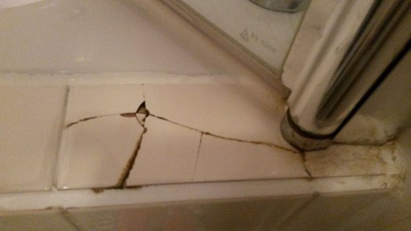

Beste klussers,
Ik heb een kapotte tegel in de rand van het bad (zie foto). Op den duur wil ik dit vervangen maar voor nu zoek ik een tijdelijke oplossing om de tegel weer waterdicht te maken.
Kan ik dit gewoon dichtkitten? Of wordt dat een rommeltje?
Bedankt voor jullie advies.
Grt. Roeland
Een rommeltje is het toch al.
Probleem bij dichtkitten: dat doe je meestal met siliconenkit (cq sanitairkit). Ten eerste zal dat niet of nauwelijks hechten op die vieze onderlaag en ten tweede kunnen er resten overblijven waardoor later de lijm van de nieuwe tegel niet hecht.
Je zou de boel zo goed mogelijk kunnen schoonmaken, voorzover erbij te komen is. Het lijkt erop dat er kalkanslag op zit (vooral in die hoek): dan zou een antikalk (azijnachtig) schoonmaakmiddel kunnen helpen.
Daarna goed naspoelen.
En dan dichtmaken met een witte (flexibele) voegspecie voor tegels.
Die voegspecie kun je dan naderhand weer gebruiken als de tegel vervangen is. Bewaren met een extra plastic zakje eromheen, zodat er geen vocht bij komt, dan kun je het behoorlijk lang daarna nog gebruiken (langer dan wat er meestal op staat). :wink:
