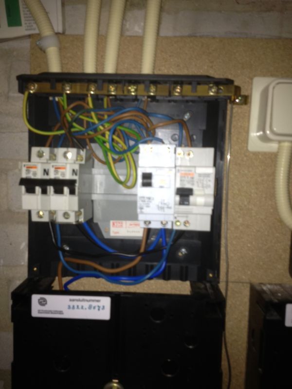

Kan ik stopcontacten zonder Aarde ?
Mijn broertje heeft een appartmenet sinds kort.
Hieronder is de meterkast. Nu zijn de stopcontacten in de huiskamer zonder aarde.
Hier wil hij wel stopcontacten met aarde.
ik kan boven zijn plafond bij de kabels komen. Hier kan ik dus eventueel de aarde draden doorlussen van de stopcontacten waar het wel zit ( keuken)
Maar kan dit? want als ik de meterkast zie, zijn de groepen niet zelf geaard. Dus zou ik gewoon de aarde draden door kunnen lussen naar elk stopcotact?
Ik neem aan dat de keuken en de woonkamer niet op dezelfde groep zitten. Je mag geen twee groepen met elkaar verbinden, ook niet met een aarddraad. Wat je wel kan doen is een aarddraad trekken van groepenkast naar de centraaldoos van de woonkamer en van daaruit naar alle stopcontacten in de woonkamer. Houd er wel rekening mee dat als je één stopcontact aard, alle andere stopcontacten in dezelfde ruimte ook geaard moeten zijn.

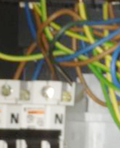

De groepenkast ziet er erg rommelig uit. Zit er eigenlijk wel een ALS in, de foto is niet helemaal duidelijk. De twee draden uit de tweede automaat van links zien er nogal verkleurd uit. Misschien komt het door de foto, anders misschien slechte contacten en dat duidt op een gevaarlijke situatie.
De rechtse is toch een ALS? Ik zal morgen avond een betere foto maken. De draden in de 2de zijn idd verkleurd.
Wat ik niet snap, de aarde draden in de meterkast zitten aan de kopere strip en daarna een draad de grond in. De aarde draden zitten nergens gekoppeld met de groepen.
Dit kun je ook zien op de foto.
Waarom moeten dan alle stopcontacten geaard worden?
Alle stopcontacten in 1 ruimte dienen van hetzelfde type te zijn.
De aarde hoort nooit via een groep te lopen, de aarde mag nl nooit geschakeld kunnen worden.
Draad is idd aardig aan het verkleuren, en de automaat heeft ook een verdachte vlek.
Het is gelukt... Heb de aarde draad van de meterkast maar boven.

Heh, zie ik het nou goed? 1 ALS (toch, die meest rechtse? Of is dat geen testknopje...), 3 automaten en vier groepen uit? Of zijn het nou toch 4 automaten zonder ALS? De foto is een beetje onduidelijk; kan het niet zo goed zien...
Als ik die voedingskabels volg snap ik er helemaal geen hout meer van trouwens.... Hoe komt die meest linkse automaat nou aan z'n voeding? Of ben ik aan een nieuwe leesbril toe...
Die voedingkabels zijn creatief doorgelust.
Ze lijken te zijn aangesloten als 4 eindgroepen.
Of het nu aardleks automaten of combnaties zijn is niet goed te zien.

Hoe creatief dan Headhunter? Ik kan het niet volgen.
Vlgs mij zie ik de hoofdvoeding (dikke blauwe en dikke bruine) gaan naar de 2e van rechts en zijn doorgelust als blauw en zwart naar de 2e van links, toch? Voor de rest lijkt de 1e van links en 1e van rechts met elkaar verbonden met (vlgs mij te dunne) blauw en zwart. Maar hoe komt één van die twee dan aan zijn voeding? Aan de bovenkant lijkt het alsof alles naar de groepen gaat...
Het kan zijn dat mijn ogen achteruit gaan, echt.... maar hier snap ik niks van
Volgens mij zijn groep 1 en 2 origineel en 3 en 4 bij gezet.
Tussen 1 en 2 ligt een aansluitkam.
Voeding gaat naar 3 van 3 naar 2 van 2 naar 1 en van 1 naar 4.
Maandag komt er sowieso iemand van de woningstichting.. want de kabels onder in groep 1 zitten niet fatsoenlijk vast. ze zijn te dun om goed vast te zetten.
The Headhunter heeft idd gelijk hoe de voeding loopt.. Maar of het allemaal klopt zou ik niet weten..
Aaaah ik zie het nu, ik zag die kam niet, nu begrijp ik het. Dank jullie wel. Of het wordt tijd voor een nieuwe leesbril, of me monitor moet ik schoonmaken :)
