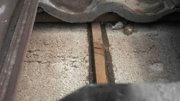

Onder de pannen ligt een laag piepschuim. Daarna houten platen.

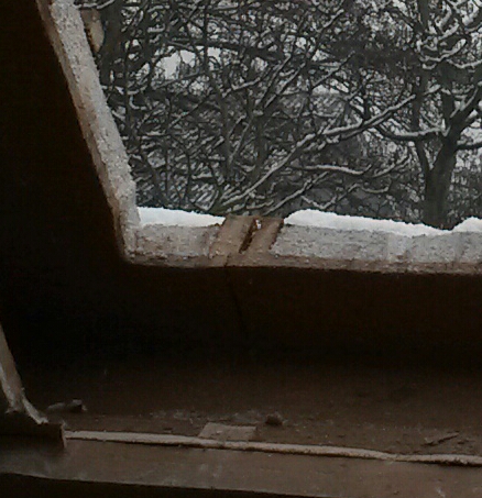

Ik heb al veel vreemde fotos gezien, maar bomen op ze kop dat heeft ook wel iets. :wink:

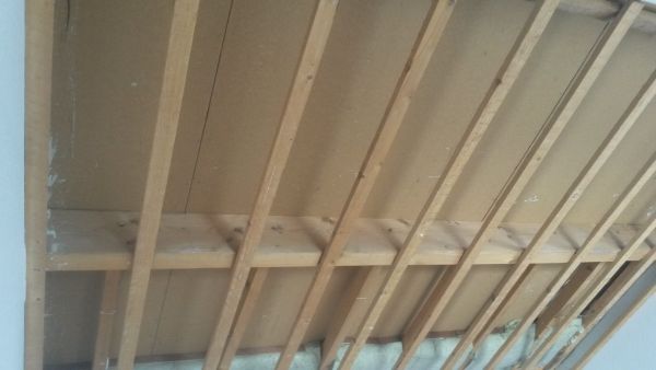

Maak van de binnenkant van het dak is een foto. Zijn er veel obstakels?
Al geschreven het knelpunt wordt de damprem. Deze moet je luchtdicht kunnen aanbrengen. Dus goed luchtdicht kunnen aansluiten op de vloer, de nok en de muren.
Hoe dik wordt de glaswol?
Behalve waar het dakraam zit, ziet het dak van de binnenkant er zo uit.
Er is 18cm ruimte.
Ik wil daar Rockwool 12 cm dik met een dampdichte folie aanbrengen.
Ik weet echter niet of het schuim onder de dakpannen van 5 cm dik al dampwerend is.
Mooi duidelijk. Als je gipsplaten gaat aanbrengen dan de verticalen latten eraf. Isolatie er tussen. Damprem op de balken. Deze latten terug of in ieder geval latten plaatsen die zo dik zijn dat de schroeven van de gipsplaten niet door de latten steken en gaatjes in de damprem kunnen maken.
Piepschuim is iets dampremmend maar de dampremmende laag is dampdichter. Er kan dus meer vocht uit de constructie van spaanplaat en isolatie materiaal dampen. Zodoende zal er geen vocht worden verzameld.
