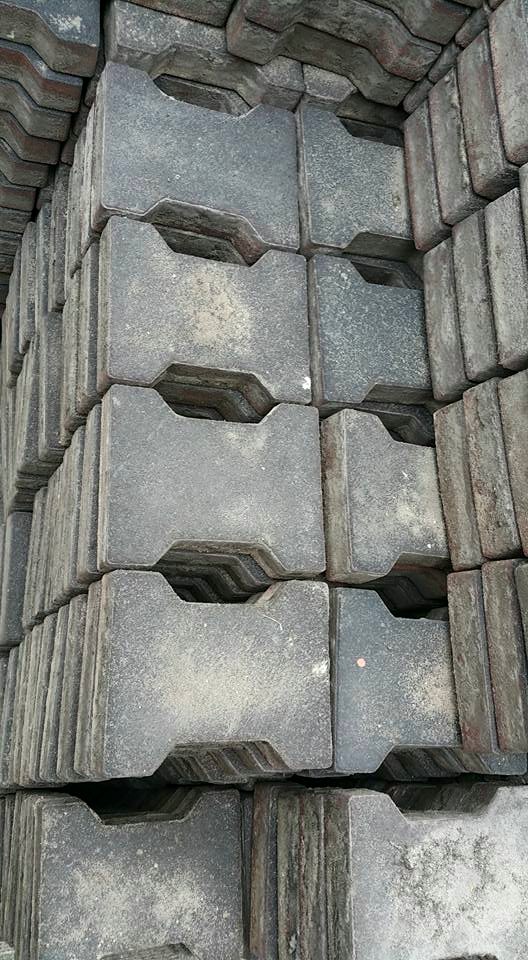

Hoi medeleden,
Ik heb een epdm dak en nu kan ik voor een leuk prijs wat speeltegels op de kop tikken.
Deze lijken mij ideaal voor op m ijn epdm dak ter bescherming.
Kan ik deze er zo opleggen?
Je dak kan het gewicht hebben? Kan het regenwater onder de tegels doorlopen. Zo niet dan kan er behoorlijk wat water in die vakken verzamelen.
Waar de EPDM oplicht is meer van invloed. Is deze zacht dan is dat minder geschikt dan een harde ondergrond.
Deze materialen zijn drukvast genoeg en het gewicht wordt geen probleem?
