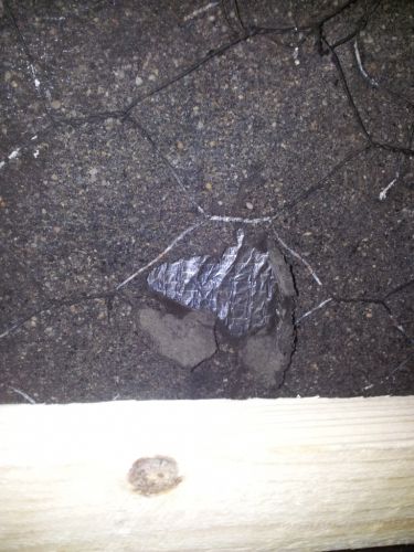

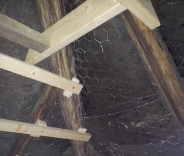

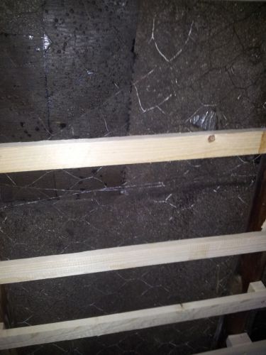

Ik wil de binnenzijde van mijn dak gaan isoleren. Ik ga hier glaswol met aluminiumlaag voor gebruiken. Kan ik dit rechtstreeks tegen het dak aanbrengen zonder dat ik vocht/condens problemen krijg? Er zit (van binnen naar buiten) asfalt en dan een soort aluminiumfolie onder de dakpannen. Zie de foto's.

Dan eerst goed onderzoeken hoe de situatie werkelijk is. Ligt er een bitumen waar ze een aluminium folie in hebben verwerkt gaat het lastiger worden. Deze laag is een enorme damprem en zou juist dampopen moeten zijn.
Dit herken ik helemaal niet. Helemaal nieuw voor mij. Hoe moet ik me dat voorstellen ligt er los bovenop. Hoe breed is dat spul. Ligt het onder de raggels.
Die asfalt/bitumen is rond de 1 mm dik.
Dat maakt allemaal niet zo veel uit. Zowel de bitumen als de aluminiumfolie moet weg, als je dit zonder problemen wil isoleren van binnen uit.
Gezien de constructie is het ondoenlijk om het van binnen uit voldoende danpdicht te krijgen.
De bitumen en alu folie zal je zo veel mogelijk weg moeten halen om het zonder vochtproblemen van binnen uit te kunnen isoleren.

Ik heb contact gehad met een bouw/advies bureau en die adviseerde mij om tussen de spanten gaten te maken in de bitumen en aluminium zodat het kan ademen.
@wgb ja het ligt onder de panlatten. Als je de foto's bekijkt kun je zien hoe het ongeveer zit.
Hebben ze er ook bij verteld, dat je dan minimaal 3 cm ruimte moet houden tussen de isolatie en de bitumen? Anders doen die gaten nog niet veel.
