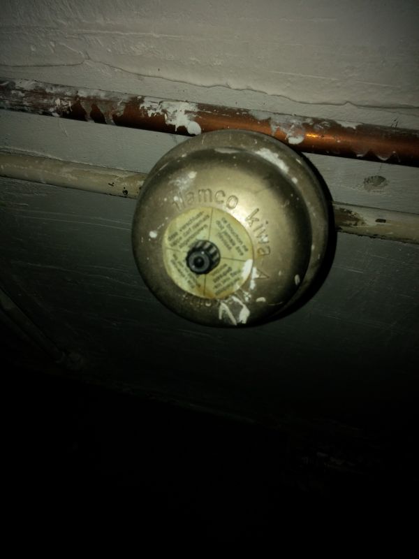

Kan hier een koofje overheen worden getimmerd?
Frankie678
In de keuken lopen een paar leidingen die ik eigenlijk wil aftimmeren en daarna laten stuken. Er zit echter een "ding" op (zie foto). Ik vroeg me af of het kwaad dat ik het aftimmer, of moet men er bij dit ding kunnen komen?
Alvast bedankt!

Dat ziet eruit als een waterslagdemper.
Kan wel handig zijn te zorgen dat je dat ding kunt bereiken, voor het geval hij niet goed meer werkt, lekt of bij andere eventuele problemen. Hij ziet er al vrij oud uit en die apparaten hebben niet het eeuwige leven.
Maak de koof zodanig dat er boven die Flamco een afdekplaatje zit, zodat je het hele apparaat eruit kunt schroeven indien nodig. Even goed kijken hoe het eronder zit dan begrijp je wat ik bedoel. :wink:
Wgb
Zover ik het kan uitzoeken is het een waterslagdemper. Moet dat ding absoluut op die plek zitten? Verplaatsen?

Bedankt voor jullie reacties, ik zal het koofje dusdanig maken dat er in geval van nood men nog bij de waterslagdemper kan komen.
Dank!
Frank
Je kan de waterslagdemper ook verwijderen en een nieuwe op een plek zetten die altijd bereikbaar blijft. Bijvoorbeeld bij de watermeter

Maakt het helemaal niets uit waar hij zit?

Ik heb hem met een T stuk onder de wasmachinekraan en vaatwasserkraan gezet. Werkt prima.

Daar heb je ook vaak het meest last van waterslag door de elektrische ventielen van (af)wasmachines. Dus een prima plek.

Ik kan, als ik hem op de huidige plek heb weggehaald, dat "gat" in de leiding wel opvullen met een stukje flexibele leiding denk ik met knelkoppelingen?

Zoals ik de montage dan deze waterslagdemper ken, zit ie in een T-stuk in de leiding geschroefd.
Makkelijkste manier om dat af te dichten: passende afsluitdop erin schroeven, met een beetje hennep of gastape eromheen. Voordeel: mocht het op een andere plek niet (goed) werken en krijg je veel meer waterslag, dan is dat apparaat zo weer teruggezet.
Eventueel de demper meenemen naar de winkel om de juiste maat afsluitdop te verkrijgen. Volgens de site heeft de demper een aansluiting van 1/2 " maar het is handig zeker te weten dat je de juiste dop koopt.

Hoe krijg ik dan een T-stuk in de bestaande leiding? Dan zal ik de leiding toch iets moeten bewegen om hem precies in het T-stuk te krijgen?

Het T stuk bij de wasmachine schroef je op de kraan, aan het rechte deel weer de afvoerslang en op de T de waterslagdemper. Dus je hoeft niet in de leiding te klooien,
