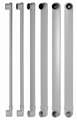

1) Kan ik de 110 mm afvoerbuis van het inbouwreservoir verticaal aansluiten op een 110 mm buis van de riolering mbv van een schuifmof met manchet? Ik heb wel een ander topic hierover gevonden waar een schuifmof wordt gebruikt, maar volgens mij niet of een manchetmof ook geschikt is.
2) Ik leg ook de fontein opnieuw aan. Graag zou ik een flexibele afvoerbuis willen gebruiken door de vloer voor de afvoer van de wc fontein.
Ik kan her en der wel wat vinden over flexibele afvoerbuizen op het forum, maar kan niet goed vinden of ze tegen afwerken met pur en beton kunnen.
Mijn vragen over de afvoerbuis zijn:
2a) kan de afvoerbuis (40mm) van het plaatje tegen afwerken met pur en cement, de dikte van de wand is veel dunner dan van een normale 40 mm afvoerbuis.
2b) zo nee, helpt een mantel?
2c) zo ja, welke mantel?

Vraag van mijn kant uit waarom wil je zoeen in de vloer hebben?
en wat bedoel je met een manchetmof of zo een
bedoel je een steek sok

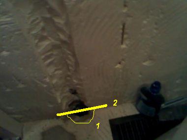

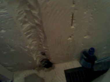

Ik krijg het gat in de vloer niet goed recht gekangoo-ed ivm muur. Daordoor is het gat wat scheef geworden.
evt tip over rechtkrijgen gat is ook welkom
Ik bedoel overigens de steekmof (het onderste plaatje)
Ik wil de afvoer graag in de muur wegwerken. Het gat is niet heel goed te zien helaas, maar het is dus een beetje gemier op de vierkante cm.
Evt zou ik in de kruipruimte van onderaf het gat kunnen bijwerken, maar ik kwam de flexibele buis tegen en vroeg me of of ik me een gang naar de kruipruimte kon besparen.
Ik was overigens van plan om een manchetmof te nemen voor de aansluiting van de afvoerbuis van het inbouwreservoir op op de riolering, maar kwam in winkels alleen maar moffen tegen waar je een buis van 100 in kunt steken en die direct op de pot geschoven moeten worden.
Ook op internet kwam ik geen 110-110 manchetmoffen tegen.
Bestaan ze wel?
je legt een platte beitel 2 tegen achter zijde van je muur ,nu kan je met een punt beitel uit kappen die platte beitel weer houd dat hij weg loopt eerst.
evt een houten klos er in dat gat zetten en dan kappen zodat er een stuk weg springt
Zo een heb ik nu gekocht, maar is een ding (manchetmof?) zoals op jouw bovenste plaatje niet beter? daar kun je het onderstuk van in de rioolbuis steken ipv eroverheen. Minder kans op lekkages?
Riool sokken met manchet is goed spul en lekt nooit mits goed geplaatst
die bovenste in een closet sok dat gebruik je voor een closet pot aan sluiten dus niet voor dit bedoeld
