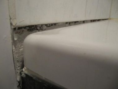

Kan deze kier dicht gekit worden?
Japii
Voordat ik verder gaat met kit verwijderen,het is geel en los gekomen van het bad.
Of moet er een andere oplossen voor gevonden worden.
Ideeën zijn dan welkom.
Sjaan Smit
Wat is geel en los gekomen??
Japii
De kit is vergeeld en vies en los gekomen van het bad.
Sjaan Smit
Als ik het zo zie kan je hem ook eerst voegen en daarna kitten...
Japii
Maar die diepe rand zit rond om het bad... ben ik net achter gekomen.
En dan de vraag waarmee kun je dan het beste die kier mee dicht voegen.
Gewoon voegmiddel van een bouwmarkt of toch iets anders?
Sjaan Smit
Voegmiddel idd en dan nog een randje er langs kitten...
