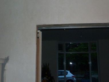

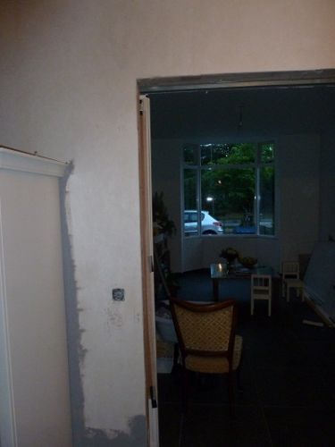

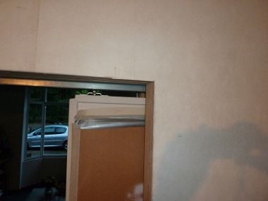

Zo na de keldertrap zijn de Kamer en suite deuren aan de beurt

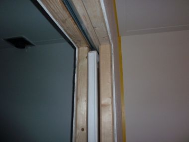

Ik heb de deuren er nu in hangen en wil nu de toog aan beide kanten aftimmeren maar wel zo dat ik de deuren er altijd uit kan halen.
Bij de deur kozijnen heb ik mdf kop latten gezaagd en een duivenjager profiel gefreesd,de kop latten zijn 5,5 cm breed.
Weten jullie goede ideeën om dit mooi te bekleden,het mag volgens mij wel wat forser overkomen
Hier enkele foto's
Groeten Ronnie

Het zal ook wel wat forser moeten ivm de bovenkant.
Daar zal de schuifrail wel even uit het zicht moeten denk ik.
Vraag: heb je ook sokkels onder de architraaf
Hoe breed is of word de vloerplint.
En wat is de maat van de bovenzijde deur tot de balk.
En vanaf de deur tot de rail.

Inderdaad de rail wil ik niet in het zicht hebben
Met sokkels bedoel je neuten mee neem ik aan?bij alle kozijnen heb ik neuten onder zitten
En wat is de maat van de bovenzijde deur tot de balk. 5cm
En vanaf de deur tot de rail. 2cm
Ik zal even wat fotootjes plaatsen
Groeten Ronnie

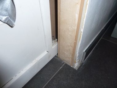

Ronnie1971

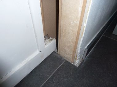

Hier nog enkele foto's van de situatie

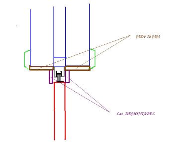

Dit is bij mij door de jaren heen de beste manier gebleken.
Normaal afwerken met 18 mm MDF.
Ruimte tussen MDF en deur 3 mm.
Om de rail weg te werken en Nette Vuren/hardhouten lat.
Die over de gehele lengte met 5 schroeven vast.
De lat demontabel maken zodat je altijd bij de rollen kan.
Zorg er wel voor datde deur niet te veel kan bewegen in de onderblokken.
En zorg er voor dat de deur altijd nog een cm of twee buiten je afwerking staat.
Anders als hij open geschoven is en hij vol in de wand verdwijnt, kun je hem heel moeilijk dicht doen.

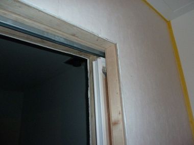

Hee, da's grappig. Ik heb kamer-en-suite deuren op dezelfde manier opgehangen. Voor die rail langs moet je nog wel even een balkje zetten. Als je vervolgens een beetje brede architraven neemt kun je die zo over gipswand en balkje heen plaatsen.
Ik zal eens kijken of ik vanavond even een fotootje kan plaatsen.
Je kunt voorkomen dat ze helemaal in de muur verdwijnen door van die stootstoppertjes op de gewenste plek op de rail vast te schroeven. Bij mij steken de deuren altijd nog een centimeter of 10 uit de nissen, zodat je altijd het komgreepje nog kunt gebruiken. Met diezelfde stootstoppertjes kun je overigens bereiken dat een deur nooit verder dan het midden kan komen. Als ze dicht zijn, heb je ze dan ook altijd exact in het midden hangen.
Omdat ik je topic niet wil/mag kapen: ik ben wel benieuwd hoe je die deuren aan de onderkant gaat geleiden. Het grote voordeel met onze rail-oplossing is natuurlijk dat je de deuren met de pink kunt bedienen, maar bij mij "zwabberen" ze nog wel wat aan de onderkant en slaan dan soms tegen de constructie.

Bedankt voor de duidelijke tekening en uitleg
Je bedoeld dus de vuren lat aan de zijkant van de rails vast schroeven?
Dan blijf je wel de schroef kopjes zien ,maarja er is volgens mij ook geen andere oplossing
Hij hoeft maar aan 1 kant demontabel te zijn toch?
Groeten Ronnie

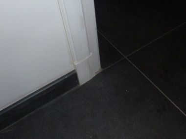

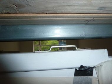

Bij mijn deuren steekt nog een stuk hout uit wat dus in de sponning blijft waardoor het klapperen minimaal is (zie foto)

Gelijk aan de deuren houden.
Anders moet je ook een stuk van je plinttegel af halen.
En dat latje schroef je van onder tegen het mdf.
Gaatje boren van 4,5 mm door de lat.
Gaatje netjes verzinken zodat de kop van de schroef niet zichtbaar is.
Aan 1 kant is voldoende maar dan moetten wel elk sleufje van het ophangsysteem aan de zelfde kant zitten.
Wel even een eindstop in de rail zetten zodat de deuren bij het dicht doen niet tegen elkaar knallen.

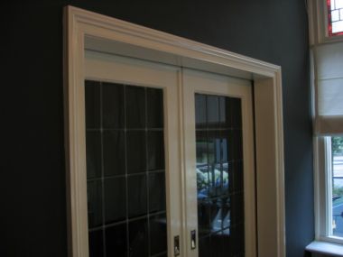

Die uit-stekende stukken onderaan had ik ook. Die moest ik echter afzagen om de deur ver genoeg in z'n nis te kunnen wegschuiven.

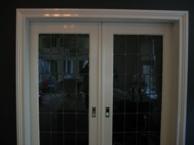

Bij mij zag het er exact zo uit als nu bij jou. Balkenframe met gipsplaatafwerking, architraven, neuten etc.

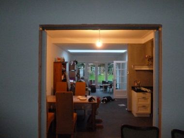

De rail heb ik volledig uit zicht, behalve als je er recht onder staat. Het liggende deel van de architraaf zakt zodanig ver naar beneden dat de rail erachter zit. Eventuele demontage kan door met een steeksleuteltje de ophanging van de deuren los te draaien.
Bijgaand het eindresultaat. Normaal is het glas-in-lood uiteraard doorzichtig, maar dat hebben we even verduisterd omdat onze tweeling erachter slaapt.
BeeTeeWee

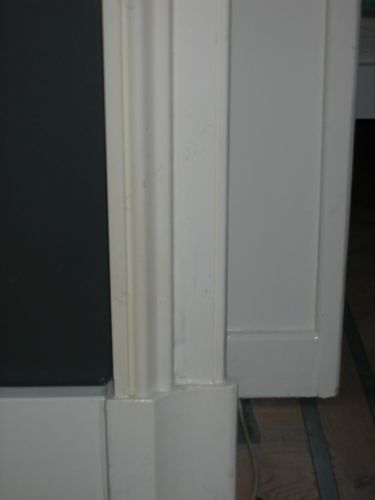

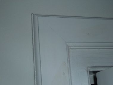

Mijn architraaf is 90mm breed. De hoogte van de neut is 12cm. De architraven hebben we, aan de hand van een afgezaagd plakje van een origineel deurkozijn in de hal, exact na laten maken. Hier een detailfoto van de onderzijde.

Dat ziet er deftig uit, zoiets moet het bij mij ook gaan worden
Ik denk dat ik de koplatten ook iets breder houd en dan de sokkel over de stenen plint laten valen (infrezen)

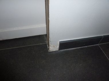

We hebben een nieuwe tegelvloer leggen en daarwil ik dus liever geen rails oid op maken.
Idd de deuren zullen met deze situatie wel beschadigen ,iz er helemaal geen andere oplossing mogelijk?

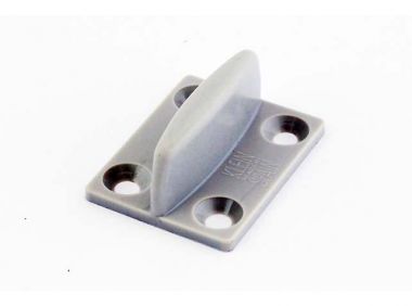

Een kleine moeite en een heel groot plezier.
Onder in de deur een sleuf van 6 mm.
Op 2 cm van de dagkant van de betimering zet je met lijmkit dit blokje op de grond vast.
Geen gaten in de vloer en zowel open als dicht zie je niets zitten.
en je hebt ook nog een oor aan de deur.
je kunt hem zelfs tussen de wandjes zetten in het begin.

Kijk, bedankt Rene, dan heb ik ook meteen antwoord op mijn vraag. Als ik eens tijd heb (als Pasen en Pinksteren op 1 dag vallen) zal ik die geleiders eens monteren.
Ronnie, nu je deze klus toch onderhanden hebt zou ik de tip van Rene ter harte nemen. Het lijkt mij een onzichtbare manier om de deur goed te geleiden. Bij mij klappert ie nog wel eens heen en weer. Zeker sinds we twee kleine kinderen hebben.
