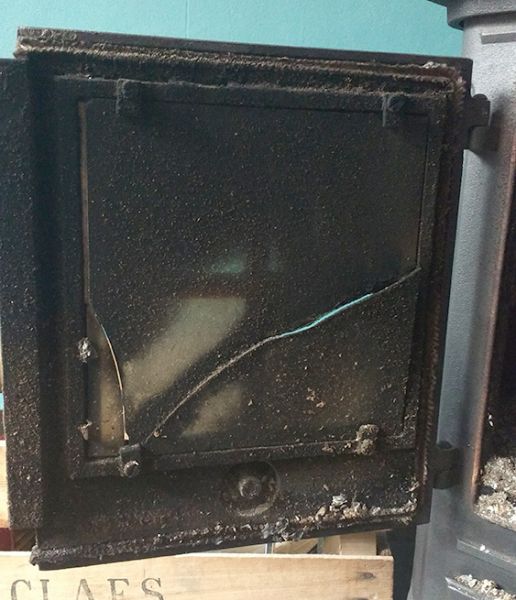

Ik heb een gietijzeren kachel met twee deurtjes waar venstertjes inzitten. Die zijn allebei gebarsten en moeten dus vervangen worden. Ze zitten aan de binnenkost vast met een klein plaatje, die in de deurtjes zitten vastgeschroefd. Alleen krijg ik die met geen mogelijkheid los, misschien omdat ze hoge temperaturen te verduren hebben gekregen. Ik heb alles al geprobeerd dat ik kan bedenken, kruipolie ertussen, roetverwijdereaar erop... . Heeft iemand een idee wat ik nog kan proberen?
Alvast bedankt!
Bedankt voor de reactie. Hier zie je de binnenkant van het deurtje, ik hoop dat het zo wat duidelijk is.
OK, die schroeven zijn goed beet te pakken met een griptang of een flinke waterpomptang.
Ik zou de deurtjes in een bankschroef klemmen en eerst even goed warm stoken met een gasbrander en dan met een tang te grazen nemen.
Zo kan ik het nog eens proberen. Ik moet dan wel eens kijken of ik de deurtjes eruit krijg. Met een griptang heb ik het al geprobeerd, maar alleen nog maar met afgekoelde vijzen, ik heb er nooit aan gedacht ze warm te stoken. Bedankt voor het advies!
