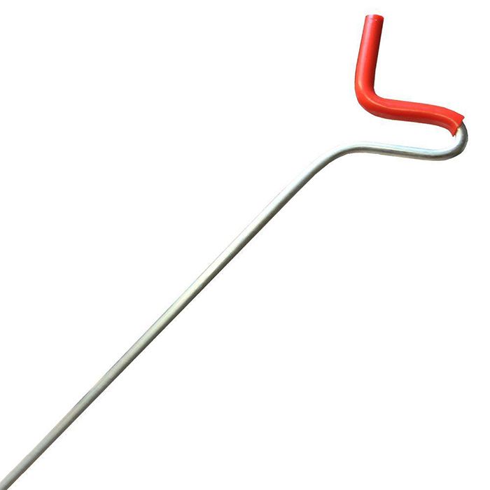

Hopelijk kan iemand mij de naam van dit product geven of per PB een link waar ik deze kan bestellen.
Voor onze kruipruimte, waar in het najaar en winter een laagje water in staat, ben ik op zoek naar staanders welke ik in de grond kan duwen en daarop mijn kabels kan leggen.
Aan het plafond van de kruipruimte is geen optie door de dikke piepschuimlaag.
Ik vind via google wel andere oplossingen zoals houten palen in de grond plaatsen alleen kan ik dat dus alleen vanaf de kruipruimte nu doen en de hoogte is niet zo veel.
Ik ben dus op zoek naar een soort U of V staanders van metaal welke ik in de grond kan duwen. Hierop kan ik dan de leidingen plaatsen zodat ze niet in het water liggen.
Helaas bleek afgelopen najaar en winter dat mijn netwerk, coax en alarmkabels in het water gelegen hebben. Dit wil ik graag komend najaar voorkomen.
Op de foto is zo'n staander te zien welke nu in onze kruipruimte gebruikt is en hier liggen de waterleidingen en afvoeren op.
Dank jullie wel voor de hulp.

Zou je het niet liever van kunststof hebben?
Van bijvoorbeeld 32mm afvoerbuis kan je zoiets makkelijk maken.
Stuk buis, T-stuk, 2 bochten en je hebt een vork.

Die kunststof oplossing is een hele mooie. Hiermee kan ik zelfs een langer stuk overbruggen door de t-stukken te gebruiken en langere afvoerbuizen.
Dank je wel voor het meedenken.

Misschien nog makkelijker:
Paar gaatjes boren in de funderingsmuren, pluggen en schroefogen erin, draadje spannen en daar de kabels aan hangen.

Je zou bijna aan hengel steunen denken.
hengelsteun
