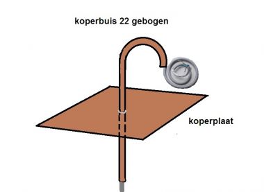

Een kabel vertrekt uit de zolder en moet eigenlijk recht door het platte dak van onze terras heen (is een standaard plat dak, dus teer en alles).
Een omweg maken kost teveel kabel.
Is het goed te doen om hiervoor een gaatje in de butimenlaag te maken, de kabel erdoor te trekken en dit weer dicht te smeren met smeerbutimen (reparatie spul). Of heeft iemand andere tips.
Dwars door het platte dak is echt de enige optie. De onderkant van het dak wordt opgeknapt dus daar kom ik overal bij om af te dichten.
Iemand tips?
Wgb
Er zijn speciale kabeldoorvoeren in de handel een soort kegel van rubber of kunststof die je op het dak moet laten plaatsen / inwerken.
Als er bij de aansluiting van de gevel en het dak een lood slab zit zou je onder de loodslab door ook iets kunnen doen.

Maakte ze ook wel zo:
Danoontje
Ow, maar dat is goed zelf te maken :-)
Je hebt toch ook van die PVC platen, zou dat dan niet ook kunnen? Of moet het persé metaal zijn?
Maar dit zijn wel grote gaten. het betreft een kabel welke door een electrabuis kan...dus zo klein hoeft het ook maar te zijn...(voorkomt ook het binnenkruipen van ongecijferte
Wgb
Heel veel kan. Koper is voor langer dan een leven. :wink:
De hechting van bitumen aan sommige kunststoffen kan wat minder zijn.
Heb je veel ruimte over in de buis dan het begin en het eind dicht proppen met glaswol.

Misschien een stomme vraag. hoe monteer je zo'n plaat?
gat maken in butimen en dak. Plaat met geleider erop en de plaat goed vastmaken met dak-kit en de rand afsmeren?
Wgb
Ik denk dat je dit klusje beter kan uitbesteden. Waarschijnlijk heb je niet het juiste gereedschap en hulpmiddelen voor dit soort werkzaamheden ik denk aan een goede brandblusser.
Geen dakkit je krijgt gegarandeerd na verloop van jaren lekkage. Dat spul droogt uit dan is het einde waterdicht.
Doorvoer moet je inwerken dus op de bovenkant van de plakplaat een manchet dakbedekking aanbrengen.
