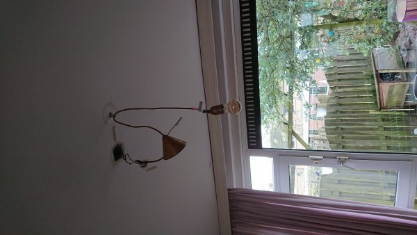

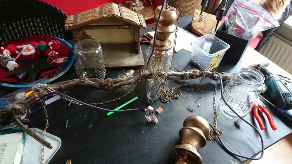

Ik heb drie lampen met drie aparte kabels samengevoegd met lasklemmen de plafondkabel heb ik ook toegevoegd aan de lasklemmen. Dit werkt de lampen doen het. Op de deksel van de glazen pot waar de lamp inzit, heb ik een meubel poot. Deze zat nog los en wilde ik vast maken met een schroef. Met het bevestigen van de schroef heb ik de kabel beschadigd. Dit heb ik tijdelijk opgelost door een kroonsteentje er tussen te doen. Deze kabel ga ik later vervangen. Alleen doen de lampen het niet meer. Kan het zo zijn dat de kabel uit het plafond kapot is gegaan met het beschadigen van een tussenkabel (van één lamp naar de lasklemmen). Aan de plafond heb ik niets gedaan. Ik heb alle lasklemmen gecontroleerd of er een kabel los is ook die in het plafond, maar alles zit nog netjes vast. Wat zou het probleem kunnen zijn. Groetjes Marianne

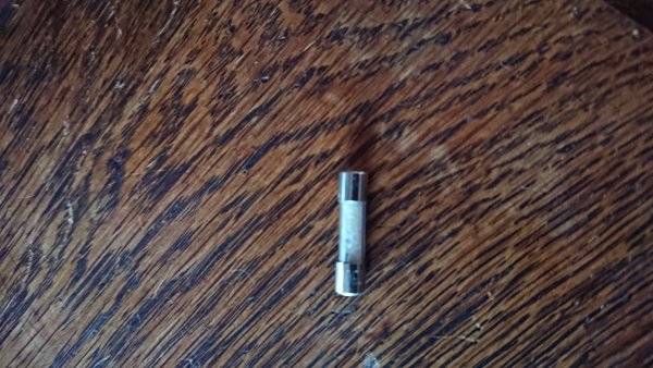

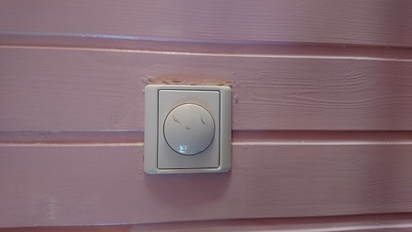

Ik heb de zekering gevonden. Nu ben ik op het internet aan het kijken voor een nieuwe. Op de defecte zekering staat 1,2 a 250v. Nu kom ik als laagste tegen 1,6a zou ik deze ook als alternatief kunnen gebruiken. Is wel een speciale zekering voor een dimmer.
Die zekering zit er natuurlijk niet voor niets in, met een zwaardere zekering riskeer je dat bij problemen de dimmer te heet wordt, kapot gaat of brand veroorzaakt. Het is "maar 400mA" meer, maar dat kun je natuurlijk ook lezen als 33% meer.
Ik zou persoonlijk even verder zoeken naar de juiste. Als je met de lampen die je gebruikt niet in de buurt van het maximum van de dimmer komt zou je ook een iets lagere zekering kunnen plaatsen, 1A is bijvoorbeeld een heel gangbare. Nog steeds goed voor 230W belasting...
P.S. heb je de dimmer / zekeringhouder al goed bekeken? Bij sommige dimmers zit er ook een reserve zekering in.
En weet je zeker dat hij kapot is? Kun je dat zien? Anders kun je hem met een multimeter doormeten / doorpiepen.
Oké duidelijk. Ik kan niet zien of de zekering kapot. Ik zou niet nog een andere oorzaak weten waardoor de lampen het niet meer doen.
Er zit helaas geen reserve zekering in.
Ik heb geen multimeter. Ik ga morgen anders naar de bouwmarkt. Hopelijk kunnen ze het doormeten.
