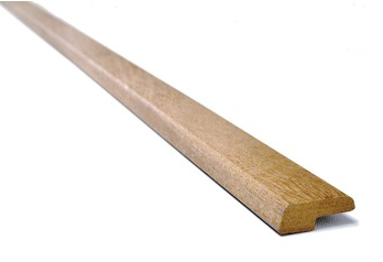

Mijn glaslatten zijn verrot en ik wil deze graag vervangen. Ik heb verschillende instructies gevonden hoe je glaslatten vervangt, maar helaas niet voor mijn specifieke situatie. Het raam loopt namelijk ongeveer gelijk met de voorkant van het kozijn. Ik kan niet helemaal goed inschatten welk type glaslat/koplat dit is en of er een sponning in zit. Ook vraag ik mij af hoe het zit met het aanbrengen van glasband, het ljikt mij dat deze dan te ver van het glas af komt te staan.

Leg of druk een waterpas oid op de glaslat en meet de maat tot het en en het raamhout.
Voor band 3a4 mm aanhouden.
Dan weet je of er een sponning in moet.
Dit heb ik zojuist gedaan Rola. Daar zit wel verschil in (7mm tot raam vs 10mm tot kozijnhout). Ik heb niet het idee dat er nu band tussen de glaslat en glas zit, gezien de dunne kitrand.
Dan doe je de sponning zijde dan aan de glas kant (met band ertussen)?
Correct. Kitnaad heeft een minimale dikte nodig, anders scheurt deze kapot. 4 mm band toepassen, dit druk je wat in, en daarna afkitten. Glaslatten vooraf rondom gronden, incl de verstekken. Roestvast bevestigingsmateriaal gebruiken.
:prima:
Sponning moet dus 3+4=7 mm diep zijn, standaard opdeklatten zijn vaak te dun hiervoor.
